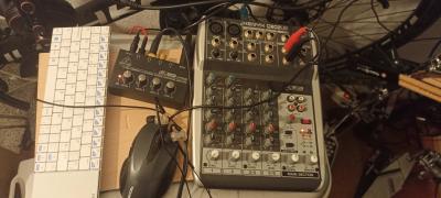

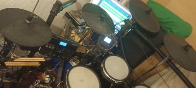

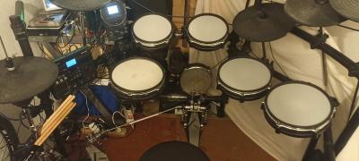

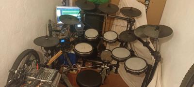

Creo que ya es hora de hacer las presentaciones, de esta pequeña eliminadora de estrés; Sanadora del espíritu; Gimnasio particular y refugio personal.
Es un pequeño Frankenstein entre una Milenium MPS-850/ MPS-450 y piezas de Alesis rescatadas de páginas de compraventa, reparadas con mimo y vueltas a poner en funcionamiento.
?hash=0e1e11009e38818f42a8f8cf2299ce78
2 módulos, trabajando al unísono en un minipc vía midi/usb con Ezdrummer 2 en Reaper. Antes usaba cables divisores, pero he optado por esta forma, por comodidad y no restar sonido.

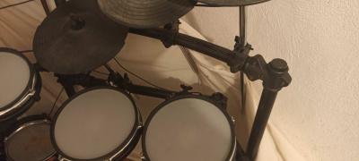

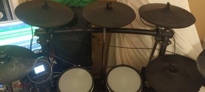

El kit va montado sobre 2 rack´s. El original y una recopilación de piezas a las que se les ha dado una segunda vida.
Pese a ser un desastre el trastero ( comparto espacio con bicis y demás trastos), me basta y me sobra.
Ale.... Disfrutad de las vistas. ( A la espera de montar un hi hat remoto estas navidades)

Entonces… tienes las dos baterías conectadas vía midi al PC cada una independiente? O sea… has tocado las notas midi de uno de los módulos para hacerlas coincidir con lo que sea que le pones al EZdrummer, utilizas más de un canal midi? Me ha picado la curiosidad con esto!

Cada módulo va conectado independientemente vía MIDI al pc por su puerto USB.
En el Dawn ( reaper en este caso) abres 2 canales con Vsti Ezdrummer. Como va a haber concordancia con notas MIDI en ambos módulos, comprobamos en detalles de Ezdrummer que nota MIDI está entrando y cuál emite. Modificamos a nuestro gusto en el midimap del módulo, hasta encontrar la que necesitamos y con eso lo tenemos hecho. Normalmente en la configuración uso por defecto todos los canales MIDI.
El resto, es lo mismo que si se trabajase con un solo módulo.
