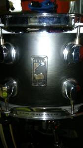

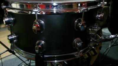

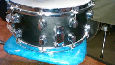

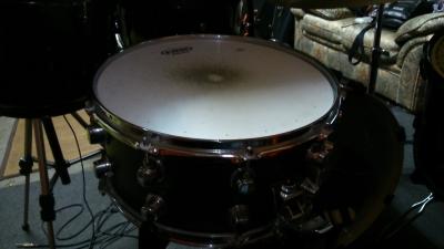

He pillado esta caja Mapex Black Panther de segunda mano y suena genial, pero el que me la ha vendido no me ha sabido decir ni el modelo ni año. Alguien sabría decirme?
Es de 14x6,5 No se mas

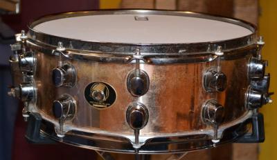

Hola, al ver las fotos me recuerda a una black panther piccolo que yo usaba, era de mediados/finales de los años 90. los aros, las arandelas blancas y los lugs son iguales.
he buscado en internet y he encontrado esto en un foro. siento no poder decirte que modelo es... jeje!
https://www.officialdrummer.com/forum/topic/3545-mapex-brass-master/
( cuando vayas a este foro baja un poco y veras unas fotos que se parecen a la tuya y a la que yo tenia)

Holaaaaa! Las que veis abajo de todo de ese post son dos de mis Black Panther, ambas de 1997, el año en que sacaron las Black Panther, es decir, primera serie. De hecho ni siquiera llevaban el logo de Black Panther, solo en el cartoncito que venía colgado de la caja al comprarla.
Arconi , la tuya es más actual, el logo es bastante más moderno, de sobre 2005 creo. Lo que me escama un poco es que lleve aros triple flanged en vez de die cast, que es lo que solían llevar las BP hasta que les han puesto los SonicSaver. Aunque es cierto que algunas Black Panther llevaban esos aros, normalmente eran de 12" o incluso 10". Puede ser que fuera una gama algo más baja, eso nos lo indicarían también los parches, pero el batidor veo que está cambiado. Mira si el bordonero lleva el logo de Black Panther, si además es un Remo UT, es de las de gama algo más baja (aunque sigue siendo una Black Panther, no te asustes). Imagino que no lleva otro badge, donde diga que es una thomann edition o algo así, normalmente lo ponían en el vent hole ¿Lo lleva?

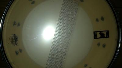

Sácale alguna foto donde se vea bien la palanca de la bordonera y el lado contrario, el parche inferior, y si puede ser en un lugar más claro, con luz diurna sería genial. Mientras tanto voy a echar un vistazo a viejos catálogos.

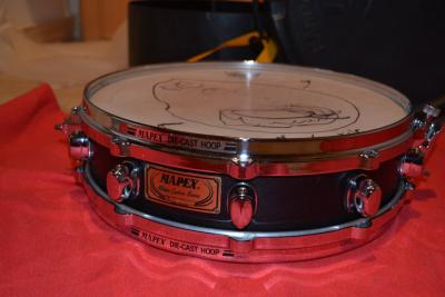

La piccolo de la segunda foto es la que tenía yo... y no se parece en nada a la de Arconi... menudo consejero de mierda soy.. :silbando::lol:

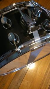

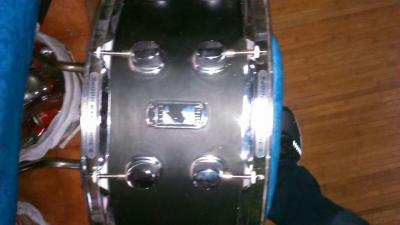

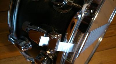

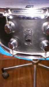

dejo fotos de lo que me dijiste Kustomdk por si aclara algo mas
Por cierto, no pone nada de thomann
No lo veo claro la verdad, estoy pensando que igual le han podido cambiar los aros, porque o no encaja el tema aro o el tema palanca o el tema cascos no crees?

Los aros, no son los típicos de Black Panther pero Mapex si que son, esa pegatina donde pone 2,3MM POWER HOOPS, es típica de Mapex. Luego está lo que te comenté de los parches, el parche que lleva de serie en el bordonero es un UT, las BP de gama alta no llevan parches UT si no Ambassadors normales.
El Badge es de los que se usaron a partir de 2010 mientras que la palanca del bordonero es de las que se usaron desde 2003/4 en gamas medias como la ProM y en la serie de cajas Pro (un escalón por debajo de las Black Panther), eso con el parche UT y junto con los aros de 2,3mm, indican que es una de esas BP de gama "más baja" o fuera de catálogo, o ed. especial para ciertas tiendas o promociones (a veces al comprar una batería Mapex te regalaban una caja, por ejemplo), y que para construirla usaron piezas de ambas épocas. Así que lo que supongo que tienes es una caja hecha con "restos de serie" y completada con los nuevos Badges.
Es una Black Panther por que debe llevar un casco de Maple de los que usaban con las BP, pero para poder liquidarlas más rápido y a menor precio, las completaban con aros, bordoneros y parches de series más sencillas. Otra cosa que te puede indicar si es de gama más baja es si tiene 10 u 8 tensores de afinación, las BP TOP de 14" tienen si o si 10 tensores.
No se me ocurre nada más para ubicártela un poco, en 2013 volvieron a cambiar los logos, así que es de entre 2010 y 2012. Y de gama algo más baja que las Black Panther "Standard", pero una buena máquina de todas formas, aunque eso sobretodo te lo dirá el oido, y supongo que si la compraste te debió gustar! Eso es lo que cuenta al final.

Al final he decidido preguntar en el servicio tecnico de mapex. Tenia pocas esperanzas, pero no han tardado tanto en contestarme.
Resulta que es el modelo BPML4650BTB de entre 2006 y 2010 de 5.1mm nucleo de arce americano.
