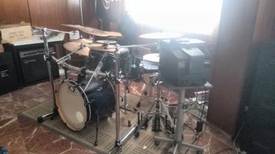

Escorpion
por el 18/05/2015
yo le tengo metido un trozo de goma-espuma de unos 10cm, rodea todo el bombo por su cara interior, no se si me explico... Este es la foto de mi batería y si te fijas se intuye en el parche batidor la goma-espuma de dentro.
