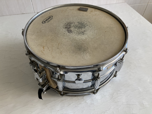

hola, bueno el tema es que hoy quise desactivar la bordonera de mi caja (dw collectors) y esta como trancada ahi arriba, la unica forma de que baje la palanquita es desaflojando del todo los tornillos de la bordonera, de modo que la bordonera queda totalmente suelta, y entonces la palanquita baja. alguien tiene idea de ue le pudo haber pasado??

Bueno a ver,con una foto espero aclararte algo.
Lo primero de todo,fijate que el sistema en la foto esta destensado,y aun asi la mordaza de la bordonera(numero 1 en la foto) esta por encima del nivel de la bordonera.
Bien tu problema,creo,segun lo que pones,es que la mordaza(1) esta demasiado aflojada en su recorrido,y su recorrido lo ajustas en el tornillo de tensado manual(2), al estar tan baja,al querer destensar todo el sistema,no te deja,xk no puede hacer el juego,vamos e ver,es como si la bordonera tubiese tension siempre,por culpa de la posiscion de la mordaza(1).
Has de soltar la bordonera de esa mordaza(1),y llevarla con el tornillo(2) casi al principio de su recorrido,ya sabes girando en direccion a las agujas del reloj,recuerda no girar el tornillo hasta su tope total,dejale de 2 a 5 vueltas de recorrido antes de hacer tope,para que luego tengas margen para dar mas o menos tension.
Una vez que ya tengas la mordaza(1) casi arriba del todo en su recorrido,vuelve a amordazar la bordonera con toda la tension que puedas con tus manos,y el sistema ya funcionara correctamente,ademas con esas 3 o 4 vueltas que te digo que has de dejar,son las que te permitiran luego dar mas tension aun al sistema.
Recuerda una vez que aflojes la bordonera de la mordaza(1): TODOS estos siguientes pasos has de hacerlos con el sistema ABIERTO,o sea como te lo pongo en la foto.
Espero que te asi lo tengas mas claro jejejjeej,y espero que por ahi van los tiros de tu problema,si tu me pones una foto,tb me ayudarias a saber si es ese concreto problema,pero creo que si.
Saludossssssssss
PD:Si haces lo que te digo,arreglaras el sistema de bordonera,pero a lo mejor de mano no das con la tension que tu buscas antes de que llegues al tope del tornillo tensor(o sea que gires pa ir tensando pero aun llegando a tope te queda floja),en ese caso has de repetir los pasos y dejar la mordaza con MAS VUELTAS de margen,y volver a probar,,,Joerrrrrrrrr in situ es una pijada de explicar,pero por aqui es lioso coño jajajaja si es que cuando te chanes como va el sistema,no te lleva ni 3 minutos hacer todo ese proceso.

buff si que es dificil explicarse asi. haber, la mordaza esta totalmente ariiba, totalmente pegada a la bordonera (es normal?). en esa posicion la palanca no se mueve ni nu poquito. a medida que voy aflojando la bordonera con el sistema manual, la ruedita de arriba, me va dando margen a bajar un poquito la palanca, pero la unica forma de que la palaca baje del todo es que la bordonera este totalmente suelte por el sisteme manual. no puedo subir fotos porque he prestado la camara, espero que me hayas podido entendar

no, como era de esperar me he expicado mal , pero he sacado una foto, perdon por la mala calidad. me referia a que 1 esta pegado a 2, y creo que es ese contacto lo que no permite bajar la palanquita, como que tranca, pero si aflojo lo suficiente para que baje la mordaza, entonces la bordonera esta totalmente suelta, aunque la palanca este arriba.. ¿me he explicado mejor :)? alguna idea?
gracias por todo!
Super Baketa
por el 14/03/2007
afloja el sistema pa q baje, y luego sueltas el bordon, y lo vuelves a centrar...
chiscobonham
por el 14/03/2007
creo q tienen razon y tienes demasiado apretado el bordonero, suelta un poco el tornillo a ver...
Willydrummer
por el 14/03/2007
"Una imagen vale mas que mil palabras" que razon tenia el que lo dijo jejeje
Pues si,uno no deja bajar lo otro,esta demasiado apretado,Superbaketa te ha dado la respuesta de como has de hacer para corregirlo,hazlo y nos cuentas,,,
Saludosssssssss¡¡¡¡¡¡¡¡¡
i've got the blues
por el 14/03/2007
pues si, señores ese era el problema y gracias a su ayuda lo he arreglado. muchas gracias a todos :) mi niña y yo no lo olvidaremos
