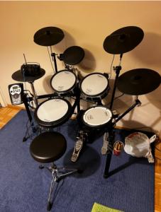

Tengo una TD-11 con pads más grandes que los originales. Resulta que al golpear debajo de los pads, suenan también; como si golpearas en el parche. A alguien le pasa esto? Sabéis porque? Me entendéis? Si golpeo en la parte de abajo (interna) en la estructura metálica de los pads. De cualquiera se ellos suena casi como si golpearas el los pads. Porque me ocurre esto? Gracias.

Eso es normal que pase, al final los toms tienen un piezo dentro parecido a una moneda y cada vez que esa "moneda" vibra manda una señal y el tom suena.
Ese pieza suele estar dentro del tom, en el centro y varios centímetros más abajo del parche.
De hecho puede llegar a pasar que tocas, por ejemplo, un plato y también se escucha un poco el tom... eso pasa porque el piezo a vibrado un poco. Para eso hay opciones de sensibilidad.

Gracias colega. Me tranquilizas. Ahora resulta que un tom (base) suena más bajo que los otros dos. Están igual en todos los parámetros. Pero suba más bajo. De que puede ser?

Como decía. Compre unos toms muy chulos de 2a mano. Funcionan y quedan ok. Pero el timbal base me suena algo más bajo que los otros. Cambié la almohadilla que lleva dentro pensando que estaba defectuosa y sigue sonando algo más bajo, como con menos definición. Lo configure como los otros toms. Pero sigue el mismo problema. Que puede andar mal en el tom? Alguien sabría decirme?
Roland PD-105 es el pad.

¿Puedes configurar volumen individualmente? O la sensibilidad quizá. Es raro que sólo se oiga más bajo. Yo en mi TD17 añadí un plato antiguo y creo que le tuve que subir el volumen, pero por lo demás ok.

El. Volumen está a tope. Con la misma configuración que los otros dos toms. Raro si. Pensaba que algo estaría mal en el Tom. Alfon c le o algo.

Pues aunque sea un engorro quizá puedas bajar el volumen del resto de elementos y dejar ese a tope, ¿no?

Realmente no es una cuestión solo de volumen. Es como algo con la sensibilidad. Lo tengo igual que los otros dos toms. Urn algo más apagado. Tendré que ver más a fondo en el módulo. Gracias

Permuta algún cable por si acaso también...

Dentro de la parametrizacion del modulo, hay un apartado que se denomina " Threshold ". Es la sensibilidad del pad ( piezo electros ). Es lo que va a definir, que a un roce suene dicho pad, o que al golpear un plato, suene un tom cercano, por ejemplo. Si ajustas ese valor, veras que lo tienes solucinado. Si el pad es un 2 zonas, no se si te ajustara los 2 a la vez, o te permitira ajustar independientemente.
