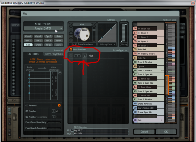

En el menú que sale de la ? le tienes que dar a 'map', no 'keymap'.
Le tienes que dar luego a la 'L' que sale en la imagen:
Y luego golpeas el pad correspondiente - en este caso sería el bombo. Vas seleccionando arriba a la izquierda cada cosa que quieras asignar y repitiendo el proceso. Luego le das donde pone 'Map preset' y en el menú, 'Save as', y guardas el mapa. Si lo guardas como 'Default' se cargará por defecto y así no tienes que cargarlo cada vez.
