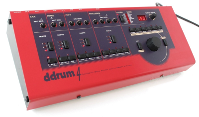

Bueno, pues al lio. No he encontrado nada al respecto y tengo varias dudas así que no me enredo más. Cambié mi batería acustica por una Ddrum 4Se bastante maja. El problema es que, después de varios años sin tocar con ella, la he montado en el local porque vuelvo a la actividad musical y el módulo ha empezado a dar algo de guerra:
- No guarda las configuraciones (pensé que tendría pila de memoria pero parece que todo lo controla un chip mágico)
- Estas tocando y a veces cambia sola algunos sonidos (sobre todo el china... me lo cambia por un cencerro)
Me da la sensación de que el módulo está petando por lo que sea. Lo he abierto y por dentro no he visto conexión mala, ningun punto de soldadura fuera de sitio, nada de suciedad, está impoluta la placa. No se si alguien más le habrá pasado esto.
Tengo dos soluciones, intentar arreglarla aunque me da a mi que va a ser complicado encontrar repuestos o un lugar donde trabajen estos modelos tan viejos o mirar un módulo que sea compatible con los pads que tengo lo cuál creo que solo tendría un inconveniente:
- El hi-hat está controlado por una perilla que tiene sobre el pad la cuál se levanta cuando accionas el pedal (igual que en un hi-hat normal). Este es el único pad de la batería diferente ya que es canon-jack pero el jack es stereo para llevar ambos sonidos.
*Edito con otra idea que me han dao: podría cambiar de módulo y pillar un hi-hat que si detectase ese módulo para evitar problemas puesto que los otros pads yo creo que no iba a tener ningún problema (crashes bizona y ride de tres zonas, los toms y el bombo son sencillos y la caja tiene dos triggers pero el del aro nunca lo conecto porque también me daba problemas) ¿Qué opinais?
Os dejo aquí una foto del módulo (no es el mío puesto que el mio pone 4SE pero vamos, la forma y los botones son identicas, es para que sepáis de que módulo se trata).
Gracias!
