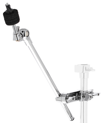

Para el splash, creo que lo tengo claro:
[ Imagen externa no disponible ] + [ Imagen externa no disponible ]
Y para el 2º crash o china, creo que como bien dice Atronoth, lo mejor es comprar como mínimo otro pie más. He pensado en un jirafa para el crash, y una abrazadera + brazo para el china (un Stagg de 16", no es gran cosa, pero en cuestión de peso, es muy ligero).
Para más información, por si es relevante os diré que el splash es un Meinl Classic de 12", el crash un Paiste Alpha de 16" y el china un Stagg SH de 16" también. De todos ellos el más pesado sin duda alguna es el crash, por eso decía lo de un pie más para el solo, y el china acoplarlo al soporte recto del ride (un Avedis de 21"...) que está soportando además, un tom base de 16", pero no se si será demasiado peso.
¿Qué os parece la idea?

Hombre, si pones el splash en ese brazo en concreto no te hace falta la grapa suelta, porque el brazo ya la lleva incorporada. En cuanto a lo de poner un china de 16" con una grapa pues ya como tú veas, según el peso y el espacio... No sé, a ver qué te dicen más por ahí :-k .

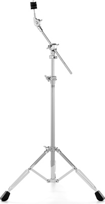

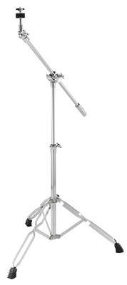

Puestos a elegir....
ec513825c98a87265ac954d7ca1aa-418747.jpeg VS f6fdfd640e1ea333a8fe155ccc8e8-418747.jpeg
Ambos son Millenium, el primero cuesta 25 euros y el segundo 33.
Por las fotos a mi me parece más robusto el 2º, ¿con cual os quedariais vosotros?

Pues se supone que si son de la misma marca y uno es un poco más caro será algo mejor, digo yo... De todas formas de las fotos nunca te puedes fiar. Pilla el que más rabia te dé y a meter escándalo! :martillo:
