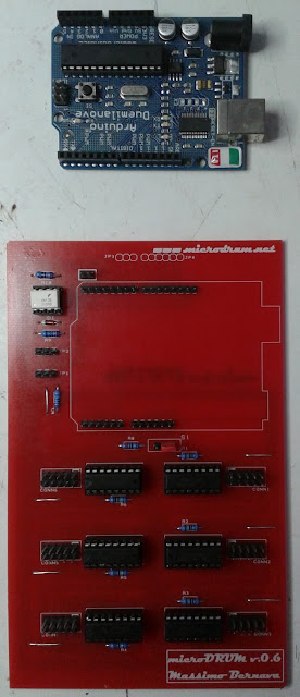

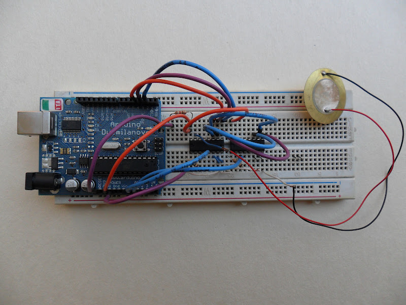

Aqui posteo un par de fotos del progreso que llevo, hay mas en el foro que menciono mas arriba en otro mensaje:

la placa roja es un protokit de arduino o es de otro lado?
vhdrums
por el 04/01/2012
Hola drummer723
La placa roja es un PCB que Massimo ha mandado a fabricar para vender a quien no desee hacerlo desde cero. Viene con el circuito impreso y con los barrenos para los pines, lista para que soldes los componentes. La placa azul obviamente es el Arduino UNO.
En la página están todos los esquemas y los PDF para quien quiera hacer caseramente su placa, pero reconozco que es demasiado para mi que apenas se soldar.

Pequeño gran avance:
Hoy termine de programar y configurar la placa Arduino, y después de batallar un poco (porque yo no se una papa de estas cosas en realidad) por fin logré establecer comunicación entre el MicroDRUM y el software controlador en la PC.
Sobra decir que estoy IMPACTADO de haberlo logrado, hice unos tests con un piezo conectado a una de las entradas y arreglando los parámetros clásicos (retrigger, threshold, etc) ha dado una señal muy limpia y de excelente sensibilidad, y sobre todo en un entorno muy estable, cero bloqueos.
Lo que sigue es meter los circuitos en una bonita caja, hacer las conexiones de los plugs stéreo y hacer pruebas con Addictive Drums para dar por exitoso el asunto :baile::baile::baile:
Estoy MUY feliz.

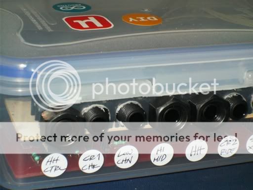

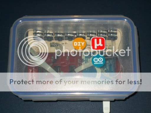

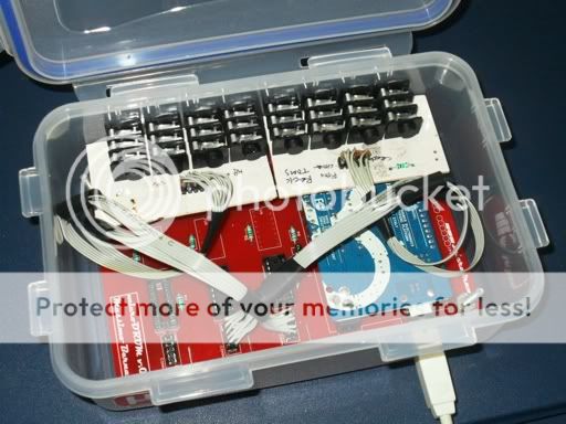

VHDrums MicroDRUM terminado!
Hola de nuevo.
Les traigo unas fotos de la unidad ya terminada :baile::baile::baile:
Apenas hoy acabé de montar todo en la caja, y aunque está lejos de la perfección, me ha gustado el toque minimalista jajaja.
Comparto con ustedes las imágenes y estoy abierto a las preguntas y/o comentarios:
Muchos saludos!

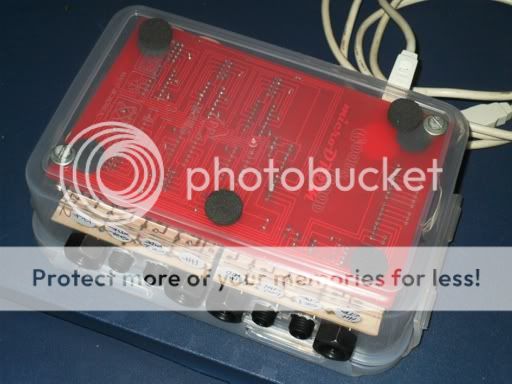

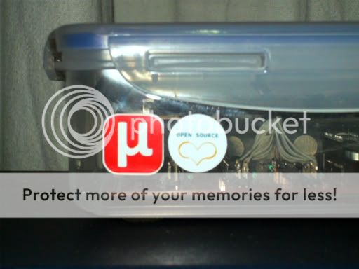

vhdrums
por el 12/02/2012
Otras mas:

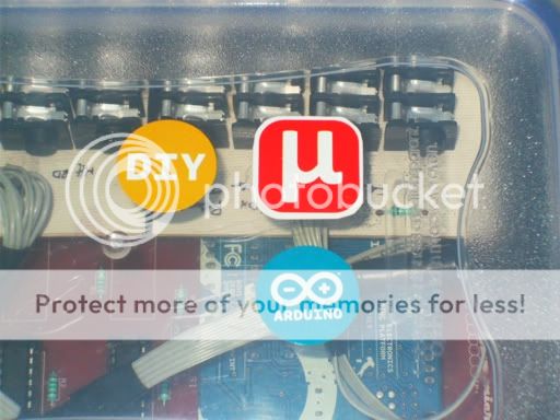

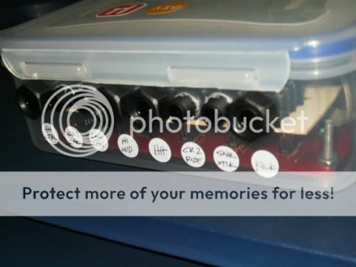

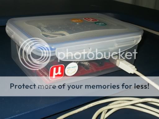

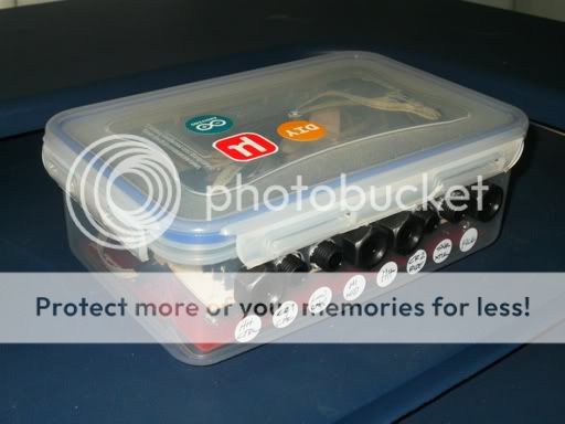

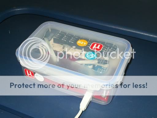

vhdrums
por el 12/02/2012
Las últimas:
