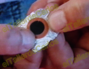

e modificado el pad de bombo de una batería tribal, e seguido los pasos de parche de maya, para apagar el ruidazo del parche de plástico y e modificado el interior del pad, pero al conectarlo, necesito dar unos pisotones tremendos para que suene bien, podéis echarme una mano?

gracias por responder tan pronto, el modulo es de lo mas sencillo ( una ful ) así que esos parámetros no los puedo modificar, con el pad de plástico suena bien, pero en cuanto lo modifico tengo que arrearle fuerte y justo en el cono para que se escuche algo.
conseguí la batería en plan trueque, así que no tengo ni las instrucciones y por el momento no me puedo procurar algo que sea mejor.
