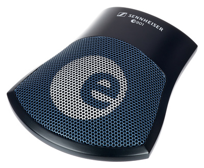

y ultimamente el de condensador (Sennheiser e902, shure beta91) tal q asi
Como se puede ver los de condensador suelen ir posados en el bombo.

Yo me voy a pillar en breve un Sennheiser E901, que es de los que van posados dentro del bombo y es más baratillo que el Shure Beta91. Lo necesito mayormente porque no quiero hacer agujero al parche resonante del bombo y no quiero aguantar las protestas de cualquier técnico. Se mete el cable por un agujero de los que lleva el bombo para los soportes de toms, que los tengo sin usar, y listo.
