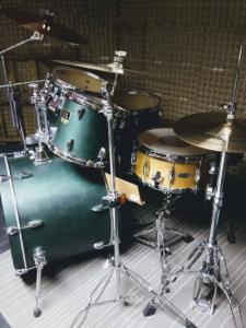

Bueno, finalmente lo que hice es alquilar un local con la gente con la que toco. Ahí no estamos mal del todo aunque yo tengo muchas ganas de montarlo en la cuadra como comenté.
Os subo una foto de mi bicha

Me recuerda a viejos tiempos con las hueveras en las paredes.
Tienes una batería muy apañado pero los herrajes son first divison, felicidades!
