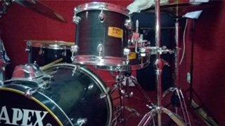

Mapex Pro M
  • 2
por el 06/06/2021
"arg escribió:
Hola, ¿qué parches me podríais recomendar? ¿Cambiar también los parches del fondo? He visto a la venta un ¿parche? para el bombo de Drumport, ¿sabéis qué tal va ese sistema?
Para poner los tom en el suelo, los de esta batería, ¿resulta estable usar herrajes de 3 brazos como los que se usa para la caja? ¿una articulación desde los herrajes de los platos? ¿independiente con su gancho..?
Soy un pozo de dudas, supongo que es porque me hace mucha ilusión empezar con ella y no quiero encontrar demasiadas cosas que me defrauden. Lo de los platos brillantes, si es referido a la estética, comparto esa opinión, tampoco me gusta demasiado que sean tan dorados y relucientes, pero sacan un buen sonido y acabaré sustituyendo las gomas por los fieltros para comparar, vale la pena probar, puede haber sorpresas por unos pocos eurillos.
Sigo agradeciendo las respuestas, disminuye el número de dudas y me da más confianza. Un saludo.
Buenas, los parches, pues si decías que querías tocar jazz, tendrás que ponerle unos rugosos (Coated,los blancos) para que el sonido sea más cálido. Unos Remo Emperor, o Evans G2 para los toms y un Remo Fiberskyn para la caja igual te van bien. Para el bombo, un Powerstroke Coated y le pones algo dentro (una manta, almohada) para que no retumbe a morir. No te hace falta Drumports ni nada, no le vas a sacar rendimiento a estos niveles (y menos para jazz). Intenta fijarte en los que usen baterías que te gusten y si te gusta el sonido, vete probando. No hace falta que cambies los parches resonantes (los de abajo) hasta que no se te rompan o marquen por alguna circunstancia (aunque puedes probar a modificar su afinación a ver si encuentras un sonido que te mole, pero tampoco es 100% necesario)
Para poner los toms en un pie, existen herrajes específicos, tanto soportes individuales (de 3 patas), como pinzas con el cuerno que se colocan en el pie del plato (y más cosas, pero con estas te vale). Aguantar, aguantan, es cuestión de colocar bien las patas para que no se venza el pie con el peso del tom. Pero eso ya a tu elección.
Con lo de los platos, por brillantes nos referimos normalmente a que tienen un sonido explosivo, más agudo y más estridente que los que no están tan pulidos (los Zildjian K, por ejemplo), aunque literalmente, también son brillantes :D. Lo mismo que son los parches, si quieres cambiar más adelante, busca sonidos y baterías que te molen e investiga qué modelos usan etc.

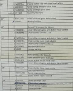

Una tienda que va a cerrar me ha pasado una lista de parches disponibles para la venta con las medidas de mi batería. Os agradecería que me dijerais si hay algo interesante:

Los coated. Si no como te lo harás con las escobillas?
Los platos ya te lo comente por ahí arriba, no están mal pero para heavy y sobretodo metal.
Para jazz oscuretes pero xd no muertos y estos que tienes son la antítesis. No puedes hacer nada, bueno si venderlos y conprarte otros.
Suerte!

Gracias por responder. Intentaré seguir las recomendaciones, me son de gran ayuda. Un saludo.

Lo que tengo claro, además de haber recibido vuestros consejos, es que los parches y los platos se van a marchar en cuanto pueda y mirar como distribuir los toms aéreos ya que no me siento cómodo con ellos encima del bombo. De ahí salía mi duda porque con los parches coated hay una preocupación menos pero, en los platos...buf, hay muchos, muchos y no sé cuál es el sonido de cada uno... ojalá se pudieran escuchar de alguna manera. Tengo entendido que la caja y el bombo son los extremos de la afinación en las maderas, en mi caso, el tom10 es más agudo que la caja según el ajuste actual de ésta, ¿es incorrecto mantener este ajuste de esta forma?

Si es cierta la idea de tener los extremos de tono con caja, más agudo, y bombo, más grave, entonces tendré que ir tensando más la caja. Por cierto, al golpear los tom aéreos, hay una especie de reverb metálica tras cada golpe, no doy con el origen que lo produce.
Luego, como ya sabéis acabo de empezar con la batería, he visto muchos vídeos sobre cómo colocar la batería y no encuentro la forma de sentirme cómodo con los pedales bombo,charles y altura caja. Los pies no están relajados cuando descansan. La caja está más baja y alejada de lo que recomiendan para mantener el ángulo correcto en el codo, no me preocupa pero los pies sí...

Lo de la reverb metálica se puede deber a que el resto de elementos vibran por simpatía, sobre todo la caja, o tienes algún tornillo suelto que se mueve. a mí me pasa a veces en el bombo.
