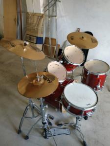

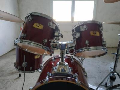

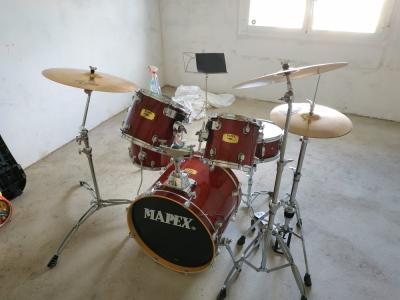

arg
por el 02/06/2021
arg
por el 02/06/2021
arg
por el 02/06/2021
arg
por el 02/06/2021
Gracias por responder tan rápido tweety.
Disculpad el desorden del cuarto, aún lo estoy habilitando y es posible que la batería no se quede ahí.
Respecto a mis otras dudas, ¿me podéis aclarar algo?
por el 02/06/2021
Lo de los fieltros es normal, en esos modelos mápex lo hizo así.
Respecto a la maza del bombo, también es normal. Incluso te diría que es más moderno que lo que comentas que estás acostumbrado a ver.
La Bate tiene muy buena pinta, pero me duele a los ojos no ver una alfombra debajo ;)
Y en cuanto a la afinación, es toda una ciencia y cuestión de gustos y estilos, cada maestrillo tiene su librillo.
A mí me gusta el parche de arriba (que es el que dá el ataque) muy suelto, casi que cuando ya no puedes apretar los tornillos con los dedos, media vuelta de llave y el parche de abajo (que es el que da el tono) un poco más apretado.
Hay muchos videos y consejos de afinación por la red, haz una búsqueda y encontrarás cosas muy interesante.
Has hecho una buena compra.
por el 02/06/2021
Otra cosa que si nunca has tocado batería te puede pasar. Ten presente que el sonido de una batería acústica real al aire es muuuuy diferente al que oyes en los discos, una vez grabada, procesada y mezclada. No te sorprenda encontrar un sonido mucho más agresivo, armónico y con cola. Hay gente a quien le gusta muflear los tambores para lograr un sonido más agradable, pero al mismo tiempo le puedes restar caracter y cuerpo al sonido.
es experimentar mucho y ver muchos consejos a partir de aquí.
Y la madre de todos los consejos: Búscate un profesor ;-)
arg
por el 02/06/2021
Gracias Virfirjans. Pues esas fotos las hice cuando la compré y tenía el bombo encima de una placa para que no tocase el suelo, ahora está desmontada porque se va a poner en otro sitio donde se va a pintar. La batería me gusta.
La verdad es que el sistema de gomas en lugar de fieltros en los platos me resulta extraño y no sé cuál sería mejor. Los platos me han sorprendido, suenan mejor de lo esperado pero quería sacarle cola, podría ayudar el fieltro para eso.
Entonces el mazo del bombo incluso puede que sea mejor, no me lo esperaba pero, la opción de tener varios golpeadores me parece una buena idea. El de goma da un golpe más seco y corto, es curioso e interesante. Ya me tarda el poder ponerme con ella
