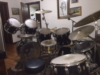

ATTACH=full]2622[/ATTACH] Hola amigos, tengo una Ludwig Drum Co. Monroe N.C serie 3145626, todo el Kit tiene los 2 últimos números diferentes.
Medidas: 10-12-13-14-15-16-18
Bombo: 2 Bombos de 24
Negra, creo que Maple.
Caja: 14x5,5
Llevo tiempo intentando saber qué modelo es y qué año.
Si me pueden ayudar.
Gracias.
villafru
por el 21/09/2016
Se parece mucho a esta: http://www.vintagedrumguide.com/images/ludwig_sets/1988_ludwig_drumsets2.jpg
Tardo-ochentera. Cascos de arce.
Barnetta
por el 21/09/2016
Hola Villarfu, gracias por tu respuesta.
Es muy parecida, ahora entiendo el sonido sordo que tiene la batería, es por el material.
He probado innumerables parches,y el sonido es muy apagado y duro.
Alguna recomendación para sacarle mas sonido..?
Se podría considerar esta batería como un clásico..?
Te mando un afectuoso saludo.
Barnetta.
villafru
por el 26/09/2016
El material es bueno, pero son medidas grandes y timbales muy largos, prueba parches tirando a finos y afinaciones agudas.
Lo de clásico... Yo diría que no. Se suele denominar vintage a lo anterior a los 70, aunque una Yamaha recording custom de lo 80 yo sí la consideraría clásica, aunque no vintage. La tuya es típica del heavy ochentero, diría yo.
