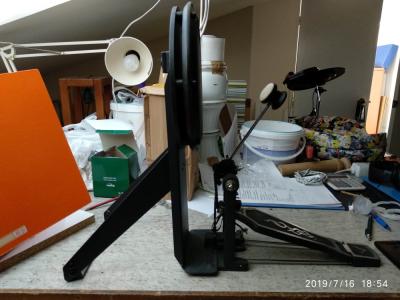

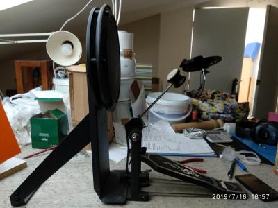

maci
por el 16/07/2019
"Chemaco escribió:
¿Puede ser que estés tocando desde demasiado cerca del bombo y por eso la maza llega hasta tu pierna?
Al final es lo que creo que va a ser, si adelanto el pedal la posición cambia mucho. he hecho unas fotos de todas formas.
El pedal con las bridas mide 10,5cm de la maza al parche.
Sin las bridas se va los 13,5cm.
El problema es que para situar el pedal mas adelante, tendría que sacarlo al otro lado de la estructura y ya no me cabe (de momento) y el taburete tampoco lo puedo separa mas porque me pilla lejos.
A no ser otra solución, por el momento se tendrán que quedar las bridas.
