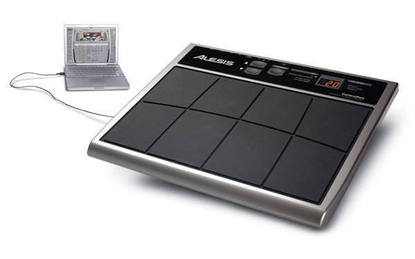

Mucha gente que conozco utiliza una controladora midi basada en unos pads cuadrados enchufada a un portátil, y el batería va lanzando los sonidos golpeando los pads. Así es bastante cómodo también:
Aunque claro, volvemos al principio y necesitarías un ordenador... :confused:

la solucion a tu problema se llama roland SPD-S, es un sampler muy parecido a la controladora alesis PERO en vez de a un ordenador va directamente a la PA, Yo tengo uno y es un cacharro cojonudo, puedes meter cualquier archivo wav. o aiff. desde una tarjeta de memoria, o bien grabar directamente por una entrada de micro, y luego lo disparas dandole con la baqueta.
ahi va video
http://www.youtube.com/watch?v=pWfnnqFqqGA
ademas lo mejor que tiene es que no existe el cuelgue ni el retardo y la calidad de sonido es la que tu metas, yo lo he usado en directo y es completamente fiable.
ahora están mas baratitos.. ronda los 400/450 pavos
ahi va video

eso de los 12 minutos es con la memoria interna, PERO al spds le puedes meter tarjetas de memoria CF de 512 mb.
ayer precisamente estuve probando un micro nuevo de los de thomann conectado al spds para grabar muestras y patrones para loopear en el live, y a eso que entro el bajista y total que acabamos grabando una "maqueta" con un resultado muy muy digno para ser un micro de 12€ y sin ningun tipo de preparación previa. saco del cacharro los temas y cada tema pesa unos 25/35 megas, contando que es bajo,bateria y voz osease tiene mas informacion que una guitarra sola o un teclado solo, si divides 512mb / 25 mb te da para casi 20 temas mas o menos, tienes 3 calidades de sonido, tambien puedes cambiar la tarjeta de memoria en un segundo con la otra mitad del setlist.
Otra manera de trabajar con el spds sería con loops, osease grabas por ejemplo el fraseo de la guitarra de una intro, otra de la estrofa y otra del estribillo, luego cada fraseo lo asignas a un pad y luego lo activas con baquetazo,de esa manera tambien te ahorras un montón de espacio de memoria, todo depende de la complejidad del tema.
