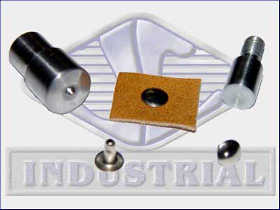

un remache lleva dos piezas el claco y la capucha...........pero ojo no es un remache de esos que se ponen con pistola, es un remache textil, yo tengo una maquina para ponerlos y joman77 creo que tendra varias:mrgreen:
insertas el clavo le pones la capucha y lo aprietas lo minimo para que no se caiga
aaah, okis ^^
