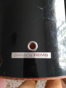

Hola buenas estoy restaurando una remo Discovery ( creo que es ese modelo) de los años 80 le voy a quitar el recubrimiento original ya que está echo polvo y lo voy a forrar con aironflix del color original.lo único que es difícil o casi imposible sacar este elemento de toma de aire para los toms bombo y caja sin deformarlo o dañarlo y quisiera saber si puedo conseguirlos en el fin lugar

Edta es la pieza en cuestión

Lo normal en una restauración es retirar el remache del agujero de descompresión, generalmente rompiéndolo, para poder retirar todo el forro. Ergo, te hará falta uno nuevo para sustituirlo.

Aquí en España no se si alguien distribuye esas piezas. Yo cuando he hecho algo a´si lo pedía a STdrums, en Alemania.

En aliexpres puedes pillar recambios de agujeros de compreson son un poco mas grandes de lo normal pero una broca y listo. Un consejo david fijate bien en los cascos y me refiero a que no esten deformados por la humedad a mi me a pasado al intentar restaurar baterias que compras el forro y cuando lo pones es imposible que te quede sin huecos y luego cuando tocas vibra y hace ruido , cuidado con esto a simple vista no se ve. En ese caso, si te pasa y ademas con el tiempo me he dado cuenta que casi es menos trabajoso y a la par barato, tal vez sea mejor pintar el casco. Un saludo esperamos fotos amigo!! Sin fotos no existe.

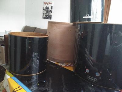

Bueno ya estoy manos a la obra!! Y como me dijisteis aquí traigo fotos
Como podéis ver el estado del recubrimiento no está en su mejor etapa de su que lo haya tenido que quitar ya que si le pusiera el vinilo encima no quedaría completamente plano tal y como me dijo Calimocho me estoy fijando bastante en los posibles defectos de la humedad de momento creo que va todo bastante bien y no creo que tenga problemas voy a seguir desmontando y seguiré subiendo fotos un saludo!

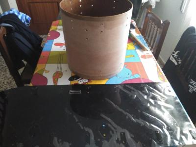

Bueno pues ya está recubrimiento quitado y como esperaba tenía que deformar las piezas del agujero de compresión ahora a limpiar bien la superficie y buscar un recubrimiento lo más parecido al original posible
