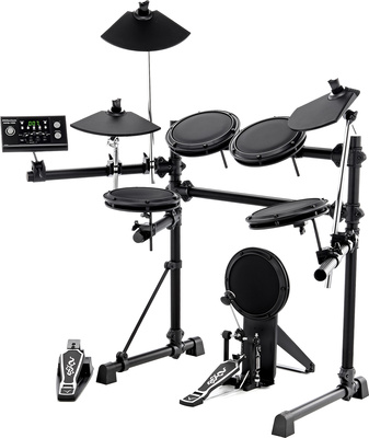

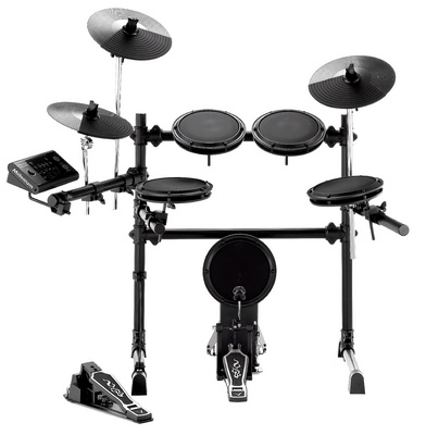

Estoy entre la oferta de esta MILLENIUM MPS-200 E-DRUM SPECIAL SET

esta MILLENIUM MPS-100 E-DRUM STARTER S

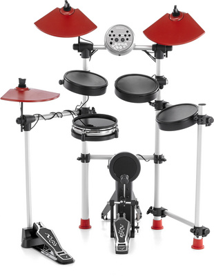

Y esta MILLENIUM HD-100 E-DRUM SET

Hola, entre la mps-100 y la 200, ahora mismo la 100. Antes había diferencia porque uno traía pads de plástico y el otro de goma, pero ahora mismo son prácticamente iguales a diferencia de los platos. Esos platos redondos de la 200 son muy normalitos y algo ruidosos, tampoco supone una ventaja más que estética.
Entre la mps-100 y la Hd-100. La primera tiene un tamaño normal, el mismo rack que otros modelos Millenium superiores, bien de solidez, bien de pinta, y pads tuneables a malla si lo deseas.
La Hd-100 es más pequeñita, los toms no se pueden modificar, pero la caja si, y con más facilidad que en el otro modelo. En este caso si tendrías que hacerlo con cierta urgencia porque el parche que trae es de plástico. Por lo demás es algo más versátil al tener usb en el módulo, para poder tocar con soft en el ordenador sin necesidad de comprar un interface midi. Y la caja tiene sonido en el borde tb.
Yo quizás elegiría la mps por tamaño, pero la otra tampoco es mala elección, va un poco en gustos.
Lo que si te recomendaría si eliges la mps-100 y tienes un ordenador disponible, que pilles a la vez un interface baratito, porque ganas mucho.
