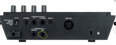

La TD-17 KVX2 ya incluye un crash extra pero, ¿se le puede añadir otro más? De forma que tendríamos el hi-hat, ride y 3 crashes.
El módulo tiene una entrada que dice "Crash 2" (donde se conecta el segundo crash que incluye) y justo al lado tiene otra entrada que dice "AUX". ¿En esta última puedo conectar otro crash?
Si puedes, es una entrada auxiliar de trigger, lo que tendrás que configurarla en el módulo para el tipo específico de plato que te pilles dentro de los parámetros de trigger... pero vamos que eso no tiene dificultad hacerlo! (y recuerda en que sea un pad compatible con el módulo, no te vayas a pillar un yamaha xD)

Hola Vic! Gracias por tu info!
¿La configuración que me dices es directamente a través del módulo? Y supongo que el módulo reconocerá el pad a través del trigger.
El plato va a ser el mismo que trae la batería, el CY-12C-T de Roland
Gracias y un saludo!

Si, es directamente a través del módulo, al menos en la td27 tiene un sitio donde pone algo como "configuracion de trigger" y ahí es donde controlas todos los parámetros de tipo de pad, sensibilidad, umbral... etc etc y si el plato es de roland, genial!

Pues yo la tengo y sí que tengo un plato adicional. Lo enchufé y listo.
