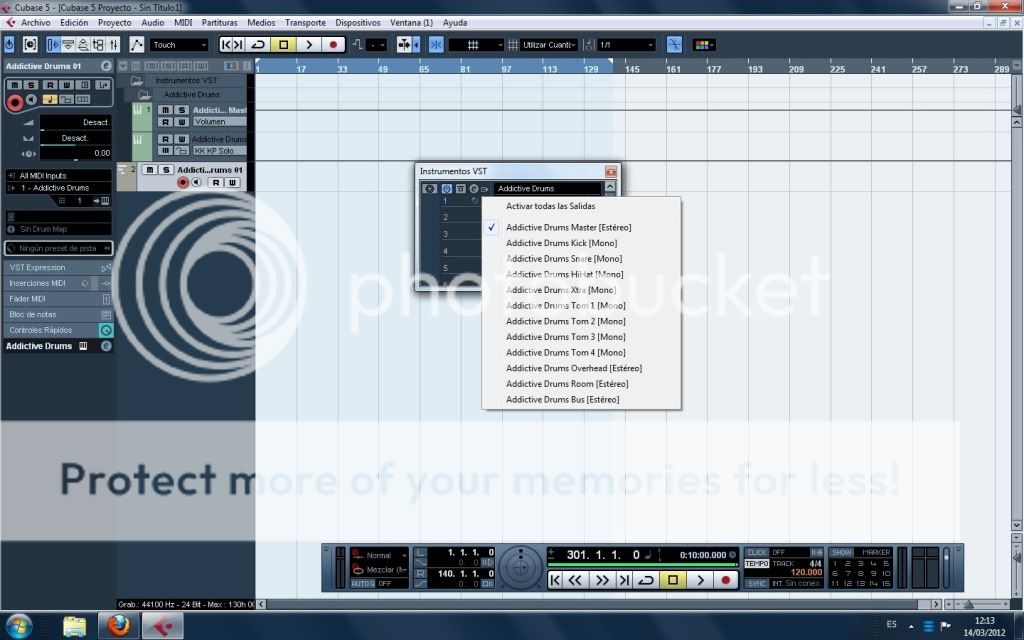

Hola, con el 5.1 es:
Dispositivos\InstrumentosVST\seleccionar el plugin VSt dónde pone instrument\ y luego clickar en ese mismo panel dónde aparece una flechita\activar todas las salidas
http://i858.photobucket.com/albums/ab148/pelonsito1/cubase.jpg

No me habré explicado bien.Sé cómo se abre un canal de instrumento VST,lo que ocurre es que no se abre ésa ventana que has puesto,ni desde dispositivos ni desde F11.

Pues entonces, lo único que se me ocurre (que una vez me pasó) es que la ventana SÍ que esté abierto pero te haya quedado fuera del margen de la pantalla...

Hay que ver,lo has acertado de lleno.Estaba en un rincón y apenas se veía.
