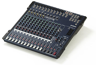

En mi caso, tengo la batería microfonada con un set de micros samson7kit.
Estos micros van conectados a una mesa Yamaha MG16/6Cx
Además de los micros de batería, en otro canal tengo conectado un reporductor MP3.
Y la salida de la mesa la conecto a una grabadora portátil que compré en NYC (es que aprovecho cualquier ocasión para explicar que he estado ahí de vacaciones)
MUY IMPORTANTE:
Lo que usemos en este punto, ya sea una grabadora portatil, minidisc o directamente un PC ha de tener entrada de linea y, en el caso de PC cualquier programa de grabación de lo que entre a esa entrada de linea. En esa entrada de linea irá la salida de linea, salida de rec o salida de grupo de la mesa de mezclas.
Aquí, utilizo un truco para tener más libertad a la hora de editar el audio:
Configuro las salidas de la mesa de manera que toda la batería salga por el canal derecho y la música sin batería o play along salga por el canal izquierdo (o viceversa). De esta manera, en lugar de un wav o MP3 con una mezcla estéreo tengo dos pistas, una de batería y otra de música. De todos modos, si de la salida de la mesa grabamos ya la mezcla hecha, nos ahorraríamos la edición de audio en cubase y pasaríamos directamente a la edición del video final en el Sony Vegas (ver más adelante).
Para grabar, ajusto los volúmenes de la mesa de manera que la mezcla quede homogénea y los valores de salida no saturan el volumen de grabación de la grabadora.
Por otro lado, preparamos la cámara que grabará el video apuntando hacia la batería. Yo utilizo el móvil o la cámara de fotos digital porque no tengo nada más profesional. De lo que grabemos en ella solo nos interesará el video, ya que el audio que se grabe irá directo a la basura.
Entonces le damos a REC en la grabadora, a REC en la cámara, a PLAY en el MP3 y a tocar!!! :batera:

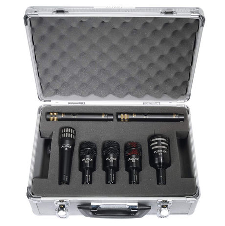

Microfonos:
Audix DP5
Audix DP7 (igualito que el DP5 pero trae 2 mics condensadores)
Para algunas grabaciones he usado todos los microfonos microfoneando practicamente toda la bateria, pero en mis ultimos videos he usado solo 4: Bombo, caja y 2 overheads

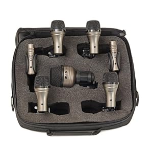

1- uso estos micros:
un juego de drum mics cad pro 7 (especiales para baterias) q me costaron USD 160, ademas debajo de la caja uso un microfono dinamico chino q no se q marca es q me costo USD 20 y aparte tengo un shure dinamico PG56 q me costo USD 35
