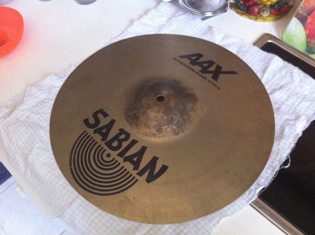

Bueno pues aqui os dejo un adelanto, tengo mas pero las tengo en el movil y es un coñazo pasarmelas por mail aqui en el curro. Como veis el plato estaba totalmente sin brillo, si veis no tiene ni un solo reflejo del mueble de encima de la encimera.

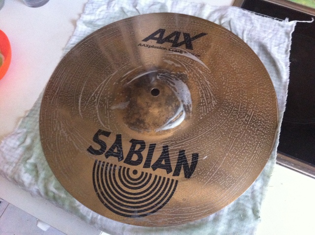

Aqui aplicando la mezcla con una esponja:

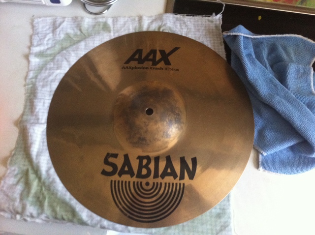

Y aqui despues de dejarlo actuar un par de minutos, ya enjuagado y sequito vemos como ha recuperado algo el brillo:
Un apunte ayer repeti el proceso con otro plato pero rebajada la mezcla con mas agua y no es tan efectivo. Asique yo diria que si exprimes directamente el zumo de limon y fairy se hace infalible.
Tengo mas fotos de un plato hecho a medias para comparar la parte limpia de la que no, pero creo que con estas es suficiente prueba de que funciona. Y los logos como veis igual no se han borrado. Ver que el plato no esta como el primer dia de brillante pero la relacion de lo que ha costado y el resultado obtenido creo que es mas que buena.

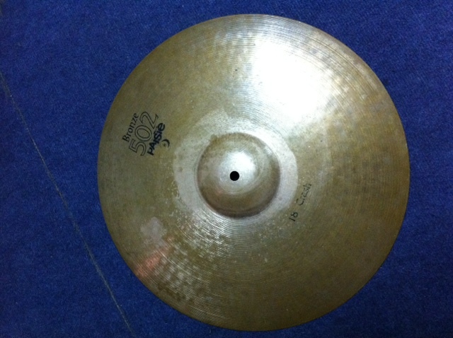

Tenia unos Paiste 502 antiguos (si no me equivoco son B8 ) super antiguos que venian con una bateria que compre de 2ª pata con mierda para aburrir, eran marrones sin nada de brillo. Este es el resultado:

Aqui el plato en cuestion un crash de 18" paiste 502 de hace mil años con mierda para aburrir (Aplicado para probar sobre la campana y ya se ve la diferencia):

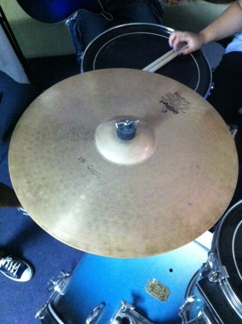

Y aqui el plato despues de echarlo por todo:
Como podeis ver la capa de mugre/oxido que tenia ha desaparecido considerablemente, no se ha comido los logos y ha recuperado algo el brillo por lo que damos el limpiador como OK.
Despues de esto le toco el turno a los buenos, empece por probar con un china splash sabian AA de 10" (aleacion B20 acabado natural) que tengo bastante antiguo y que se ha oscurecido bastante en comparacion con otros sabian AA que tengo. Pues el resultado fue... nulo, no le hizo ni cosquillas, ni quito marcas de dedos ni se puso mas claro, ni mas brillante ni nada. Asique con este procedi a limpiarlo con jabon y limon y almenos quedo brillante pero no ha recuperado el tono de nuevo.
Queda claro que no todos los limpiadores hacen lo mismo para todos los platos/marcas/aleaciones.
