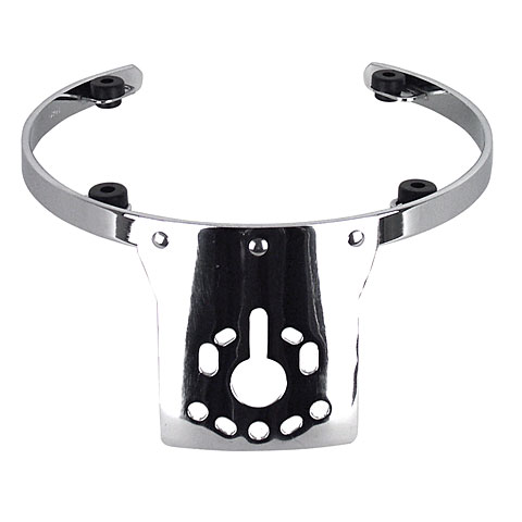

si en tus toms entra dentro la barra, acoplarle estos inventos le da mucha mas sonoridad a los cascos. pero ya si que tienes que hacer brico completo: quitar las piezas de aloje de las barras de los toms, dale masilla a los bujeros, lijar y pintar.
los suspension sistem van alojados en los tornillos del parche batidor. y al darle al tom este parece que flota y la resonancia y el sustain se mejoran mucho. yo lo recomiendo, ya que tampoco son excesivamente caros, los hay de magnum en musik productive tiraos de precio. y di la batera es de gama baja, le ganas un buen sonido hasta que te puedas ir a una mas grande. aunque hay quien piensa que el dinero que te vas a gastar en las mejoras mejor lo ahorras y te pillas la nueva. pero eso va en cada uno.

Machango eres un fiera!! Yo me las daba de manitas pero lo tuyo es profesioná, profesioná.. . No, la batería tiene el sistema más antiguo, la barra entra en el culo del tom ¿o es la boca? :shock: , pero me gusta tu sistema flotante.. ¿lo puedo encontrar fácilmente? creo que dices que es de gibraltar. Que guay, lo flipo porque eso si que creo que mejora el sonido.

en magnum: 24€
http://www.musik-produktiv.de/shop2/sho ... nr/4116001
y yo le puse tb al base de 16 y aguanta de pm , ckaro el gibraltar, pero es que el magnum en apariencia es igual

para el base le tendrias que pillar un cuerno y la pieza que va en la placa que es donde aloja el cuerno pero para el tom , la misma pieza que quitas del casco la acoplas en la pieza que tiene varios abujeros para que valga para casi todos los sistemas y no tienes que pillar ni la barra. yo la pille las barras de cuerno porque al ser de bola tienen mucha posibilidad de angulo.
