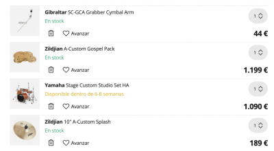

¿Qué opinais de este kit para alguien en nivel principiante/avanzado? Presupuesto aprox. 2000€
Monitus
por el 29/09/2022
buenas, después de mucho tiempo fuera del mundillo (vendía la acústica que tenía y hasta la electrónica), he empezado con un grupo que hace principalmente rock/pop estilo cantautor (aunque quiero pillar algo versatil para cualquier estilo), y esta gente va en serio, con conciertos a la vista. Ahora ya a mis 40 años no es como antes de joven que iba rapiñando cosas de segunda mano medio rotas por 4 duros, ahora quiero darme un homenaje y comprar algo nuevo y que me guste, y que suene bien bien.
En antiguos locales de ensayo tenían Yamaha Stage custom y no sé, le he cogido cariño a ese modelo, y además que me van los colores cálidos en los vinilos. He metido esto en el carrito de thomann.
¿Cómo lo veis? Iré bien surtido con ese set? El set de platos lo veis bien o recomendáis algún otro? Los parches que vienen de serie son suficientemente buenos o son cutres y conviene cambiarlos?

Buena batería. Si vas sobrado de pasta perfecto, todo nuevo.
Pero de segunda tienes buenos precios por el mismo producto.
Los platos, personalmente los packs no me molan nada, pero si no te quieres complicar son unos platazos. Gospel ni idea. A custom platazos
Yo me quitaba el splash y el brazo y me compraba.un buen sillín y recomiendo que lo pruebes antes, no lo compres por internet. Mirate tiendas nacionales que te puedes llevar sorpresas con los precios.

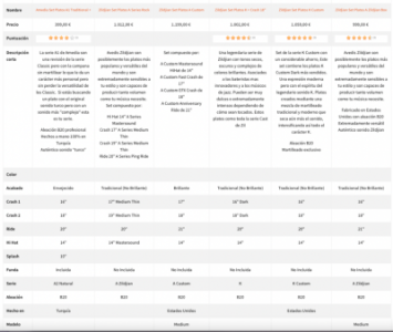

Las stage custom de Yamaha son baterías que suenan muy bien y se afinan fácil por su buena construcción, así que empecemos hablando por ella y sus parches. Siempre será bueno tener algún parche más, ya que quizás se busque un sonido diferente. Dependiendo de qué estilos estés tocando, puede que los parches de serie propicien el sonido que quiere conseguir o no. Los parches que vienen en la batería están OK, son parches Remo UT de 1 capa, el de caja es por así decirlo un "coated ambassador" (en este hilo se habla sobre ellos y se los desdemoniza. Gracias JOHNNY por la aportación). Si estás tocando estilos más fuertes, de rock para arriba, a lo mejor añadir un parche de bombo Powerstroke 3 de Remo o Emad de Evans, un set de parches de timbales rollo EC2 de Evans (a mí particularmente me gusta mucho el modelo frosted) o Emperor de Remo, y quizás un Remo Controlled Sound para la caja. Con eso te aseguras que el sonido que vas a conseguir es más similar a lo que probablemente escuches si este es el caso. Si te tengo que decir un orden específico en caso de que no tengas intención de cambiar todos los parches de una o no hay presupuesto, yo priorizaría primero el de bombo, luego el de caja, y luego los timbales.
Dicho esto, en la Escuela Rock Camp, donde he sido profesor, el aula de batería contaba con 3 Yamaha Stage Custom con los parches de serie y afinando con cariño sonaban super bien, eso sí, hubo que cambiar no mucho después ya que tenían gente tocando sobre ellos todo el día, todos los días.
Por cierto, he mirado en la web de tamtam y lo que buscas está más barato ahí.
Los platos: El set que comentas tiene uno de mis platos favoritos, el hi hat A custom Mastersound. Ese plato por sí mismo ya es un platazo, pero también te lo encuentras en el set de la serie A custom Rock. Me he tomado la libertad de ponerte aquí una pequeña comparativa de sets interesantes que rondan el precio del set que comentas, todos ellos a menor precio donde puedes encontrar A Customs de otra manera o K's, que son mis favoritos de Zildjian en general. La comparativa está hecha en la web de TamTam, y la he hecho ahí porque hay otros sets de platos más económicos que quizás quieras considerar. Concretamente hay uno de una marca que distribuyen ellos, Amedia, del modelo A1 Traditional del cual hice una review bastante completa y que como podrás ver es mucho más económico y a mí me convenció mucho su sonido. Obviamente, unos platos Zildjian A Custom son unos platos Zildjian A Custom, pero quizás un set de platos un poco más económico y que suene bien, da más margen para comprar parches, otros platos de efectos que quieras, quizás otro plato como un clap stack que están tan de moda con un soporte en condiciones, un sillín bueno como comentan arriba, un pedal de batería mejor o un doble pedal, accesorios con los que explorar sonidos diferentes como big fat snare drum o hot rods, escobillas, etc... e incluso una caja mejor, algo que sin duda alguna, bajo mi punto de vista es importante conseguir cuanto antes.
Vamos, si fuese para mí el presupuesto, la batería me parece ok, los platos creo que buscaría una opción más económica y con el dinero que tuviese de sobra compraría otra caja, parches y accesorios que me ampliasen los horizontes sonoros.
Un abrazo Monitus y ya nos contarás qué acabas decidiendo!
