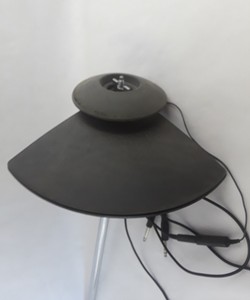

Yo tengo un ride con campana independiente desde hace mucho.
Seguro que los pads de ahora la llevan incluso integrada

Hola, gracias a ambos por la ayuda. Para Chemaco: la campana la compraste aparte? Es facil de conseguir? Y que tal el precio? Funciona bien y vale la pena?
