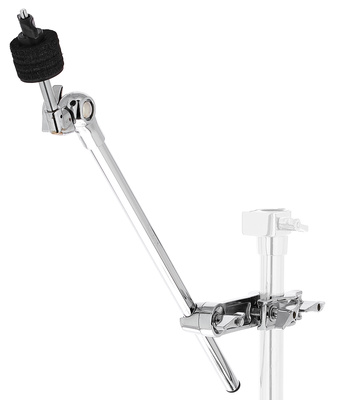

Me valen los soportes de las fotos de arriba para poner unos pads de plato adicionales en el rack de mi Roland TD-3, es este:
Hay que tener en cuenta que los soportes de plato que yo comento son distintos a los que tiene roland en el rack, imagino que estos estaran diseñados para baterias acusticas... pero si valen para un rack de acustica valdran para un rack de electronica :roll: :?:

Wenas, esos soportes te valen, pero no creo q los puedas enganchar al rack porq los tubos son demasiado gordos, pero si los puedes enganchar a los tubos de los dos soportes q trae el rack, yo lo tengo asi, un par de soportes y lo demas todo jirafillas con grapas en ellos, si no vas a desperdigar mucho los platos es totalmente valido el apaño.

Y si alguien sabe si los soportes de plato que he puesto (2 primeras fotos) son compatibles o no con los racks de Roland en cuanto a fijacion que lo comente :wink:

Esos soportes para platos te valen pero si los enganchas a los rectos q vienen con el rack, a los tubos negros no, porq la pinza no abre tanto como para agarrar en ellos.

Como vengo de leer otro topic me ha surgido la siguiente duda puedo poner Pads de plato (CY8 o los de Yamaha tipo pizza) en los soportes de las fotos :?: pues estos estan diseñados para platos conveccionales :roll: .
