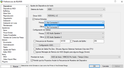

jorge.torresg
por el 23/01/2021
Aun sigo sin poder conseguirlo. Mira, ahi estoy en las configuraciones que me comentas pero en los dispositivos de entrada no me despliega ninguno, sólo esas opciones que aparecen.
En la opción de ''Dispositivos MIDI'' si aparece mi batería y esta activada, en cuanto a las salidas MIDI no se cual activar en este caso.
Este otro es la configuración que tengo de los drivers ASIO y pues no sé si me falte algo más por hacer, ya que al momento de insertar una pista en reaper y cargar el VST que tengo, no me detecta entrada de sonido o datos al tocar cualquiera de los pad's de mi batería.
