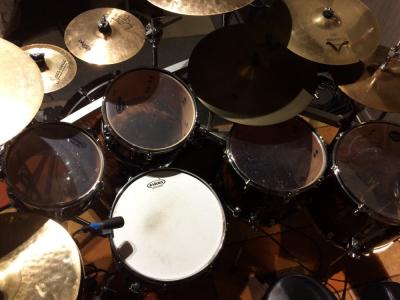

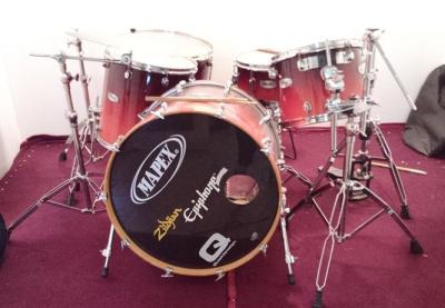

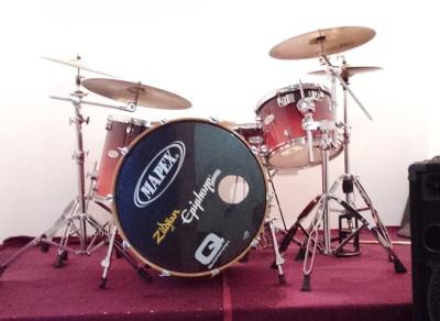

HOLA, MI NOMBRE ES MAURO. SUBÍ ESTA INFORMACIÓN PORQUE CREO QUE SERA DE GRAN UTILIDAD.
YO PASE POR MUCHAS BATERIAS, HE TENIDO BOMBOS DE 20, 22, Y 24. Y HOY EN DÍA USO EL DE 24".
AQUÍ SUBO UNA FOTOGRAFIA DE MI BATERIA
MI BATERIA COMO PUEDEN VER, POSEE BOMBO DE 24 X 18 (que a mi gusto es el mejor que he tocado y que me ha dado mejores resultados que el de 20" o 22", porque toco música metal).
ES UNA MAPEX PRO M. SUS MEDIDAS: 24 x 18, 13 x 11, 16 x 16, 18 x16.
LES PROPONGO QUE CADA UNO SUBA UNA FOTO DE SUS BATERIAS!

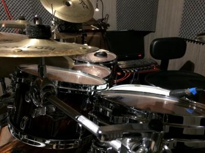

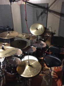

Starclassic b/b hyperdrive
22/20 me enamoró uno igual pero era birch y me pase al birch/bubinga
Suelo tocar rock... pero tambien al funky ska reggae heavy... vamos k pa mi sirve pa to :lol:
