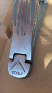

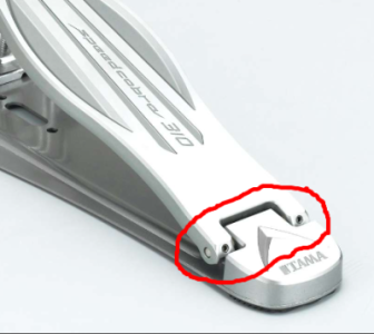

Buenos días, tengo el doble pedal Tama Speedcobra 310 desde hace unos años y la verdad es que me ha salido muy bueno, soy metalera y le he metido toda la zapatilla que he podido y he aprendido con él y tal, pero, imagino que por el uso (y por el mal uso de gente que lo ha usado sin permiso en el local seguro que también) ha empezado a hacer ruido y a coger holgura la pieza que articula la placa del talón con la placa del pie que es una especie de barra. ¿Se podría reparar? En caso afirmativo, ¿merecería la pena?, y con esto me refiero, que no me vaya a costar el arreglo como un pedal nuevo y que cambiar esa pieza me aguante unos pocos años más bien, ya que ahora no me puedo permitir comprar otro pedal.
Gracias de antemano

Este desgaste es muy jodido. Lleva la palometa que la ponen de manera que sacarla es muy complicado.
A mi me ha pasado en varios y tengo un colega que es un auténtico artista de la mecánica y me los ha arreglado. Pero hay que saber de que va.

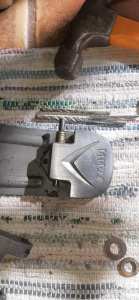

Hago reflotar este hilo para decir que he arreglado el pedal en casa y es más sencillo de lo que parece.
Al desmontar las piezas haya que sacar los tornillos de la base del pedal con una allen pequeña ya que eso fija el pasador de dentro. En el pasador son dos piezas, un cilindro de cobre y una pieza en medio más alargada, pero esas piezas encajaban a la perfección, por lo que la pieza que debe de haber cogido holgura es la propia base del pedal.
Como hacía juego lateral, hemos puesto una arandela a un lado, lo que ha resuelto el problema. Recomiendo desengrasar y volver a engrasar las piezas para montarlas, ya que es algo que normalmente no desmontamos al hacer mantenimiento.
