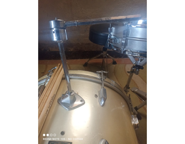

Mientras acabo de decidir que soporte me pillo y donde lo pillo, mirad que apaño más majo me han hecho los compañeros del curro...
El soporte es un atril que tenía por casa muerto de risa, ellos se han encargado de cortar el hierro y hacerme los agujeros y la rosca para la varilla, se ve bastante sólido y resistente como para ir probando en casa. Ya comentaré que tal resultado da...
