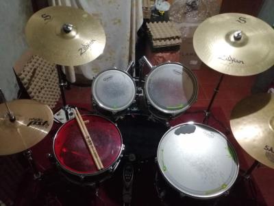

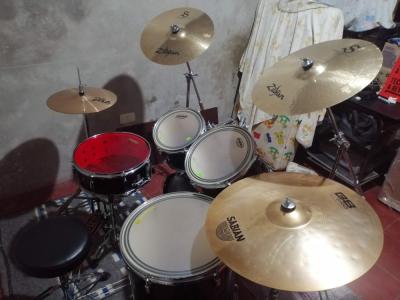

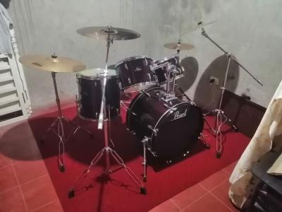

Buenas bateros, tengo un problema desde que adquiri mi Pearl Roadshow... Se que es una bateria de gama de entrada y que no puedo pedirle mucho, pero aun asi le he cambiado de parches (todos) por unos EVANS EC2 Frosted (Toms 10 - 12 y 16) y un Hydraulic Red para la Caja
El problema es que mis toms por mas que trate de afinarlos suenan horrible, les he puesto moongels, sordinas, he afinado mas tenso el reso y tambien he probado mas flojo que el de arriba, he probado de todo y no se por que tienen tan poca resonancia. Asi ha sido tanto como con sus parches de fabrica como con los evans de Ahora. El unico tom que suena bien y tiene el boom y sustain caracteristico de un Tom es el de 10. Pero literal afine como afine el suena como plastico hasta con los parches de calidad...
Alguna ayuda? He estado mirando y creo que el Sistema Pearl Optimount me solucionaria algunos problemas

A ver si puedo ayudarte. No tienes resonancia, o sea el tom está muerto cuando lo tacas? Es lo que entiendo que dices.
Mezclas un poco las cosas, no se si llevas tiempo tocando y afinando pero a mi si me falta sustain, no le pondría nada al parche.
Si le pones cualquier cosa encima, la que sea, le matas más el sonido.
Por otra parte has apretado los tornillos para afinar más bien alto? Los parches muertos es porque no tienen la suficiente tensión.
Los parches: es que igual no son los más adecuados al igual que los hidraulic. Son parches que matan el armónico y hacen que tu tom suene apagado. No entiendo si con los de serie tenías problemas le has puesto otros de doble capa, aros y coated.
Deberías probas con parches de una capa.
Lo del sistema Optimount no se solucionará nada. Te vas a gastar un pastón y no te hará ninguna mejora.
Es difícil saber que te puede pasar pero yo creo que tienes elnproblema con la elección de los parches y seguramente algonde afinación. Y no le pongas ni mongel, ni sordinas, al contrario.
Suerte!

Vamos a ver...vas a probar lo que te voy a poner...
Empieza por el tom base .
pon el resonante y empieza a apretar en forma de estrella y ve apretando el parche ejerciendo presión sobre el en el centro para que se formen arrugas... ve quitando las arrugas allá donde se formen ... y luego haz lo mismo con el parche batidor.
Así conseguirás el "sonido natural de ese tambor.
Luego haz lo mismo con el resto.
Llevo muchisimo tiempo haciendolo así y siempre he obtenido un resultado impresionante.
Lo que no puedes pretender con esas medidas de toms es tener un sonido súper grave y profundo... Son lo que son...
Quítale los Moongel y sordinas a todo y solo empléalo cuando ya hayas afinado a modo de pequeña rectificación.
Otra cosa... ve jugando un poco con la afinación entre parches para que tanto en resonante como en batidor, sea lo mas aproximada posible...
Y por ultimo...gastarte ese dinero en los Optimount me parece total y absolutamente innecesario.
