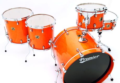

Pues la colocación es exactamente como la tienes. Yo tenía una premier cabria con el mismo sistema y si buscas en google puedes ver alguna imagen bastante aclaratoria y confirmando tu montaje:
por otro lado, a mi en la cabria nunca me pasó lo que comentas, siempre estaban los toms en un punto justo entre agarre robusto y resonancia libre.

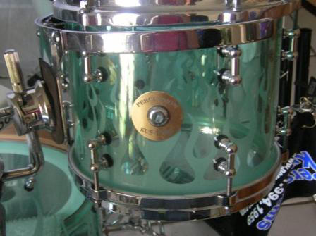

A mi me pasa algo parecido (en menor medida) con la PDP. Es decir, el agarre es algo diferente ya que la goma rodea la bellota, no la rosca del tornillo de afinanción:
La tendencia del arco a abrirse hace, como has descrito que las gomás que están más lejos de la grapa presionen con más fuerza el tornillo de afinación hacia fuera.
El problema que tiene esto es que cuando afinas están bastante más duros los dos tornillos que coinciden con el final del arco del sistema de suspensión que el resto, con lo que se pierde fiabilidad a la hora de la primera aproximación de afinación por tacto.
Pero, volviendo a tu tema, creo que ni en mi antigua Cabria ni en mi actual PDP, llegaba al extremo de convertirse en un gran problema, ya que la tolerancia de diferencia entre el agarre de los tornillos, con pequeños matice, es bastante pequeña.
