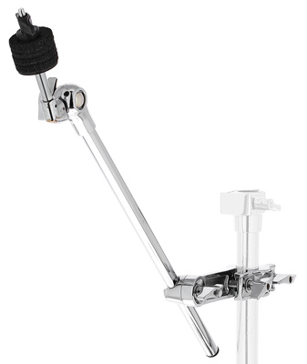

Buenas, quiero poner un splash aprovechando un soporte de plato recto con un crash ¿una cosa así me valdría? http://www.musicstore.com/es_ES/ESP/Bater-as/Soporte-para-plato/_SET_-FAME-CH-3-Brazo-para-platos-Pinza/art-DRU124
Soy un manco porque no logro visualizar como se armaría jeje ni siquiera se si me valdría para ponerlo en el soporte de plato recto, muchas gracias a todos.

Sería algo parecido a lo de la foto.

Si? ese lo vi en thomann, ¿es marca Millenium no? si es verdad que es una cosa así me pillo el fame, porque las piezas parece de mayor calidad que las de ese millenium, muchas gracias por la respuesta tan rápida!

Aun a riesgo de gastarse demás dinero solo para una abrazadera de plato te desaconsejaría la Millenium. La tengo con un plato de batería electrónica y aun así se mueve más que los precios.

te aconsejo una extensión con girafa... te da más juego...
yo tengo un gibraltar y nunca me ha fallado... lo tengo hace años y está como nuevo
