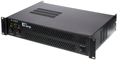

Aluego una etapa de potencia de 2x190w a 4Ohm de la marca de Thomann T.Amp:

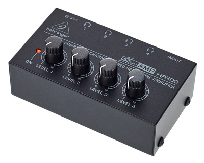

Un distribuidor/preampli de auriculares:

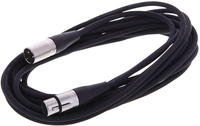

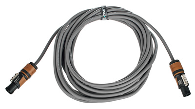

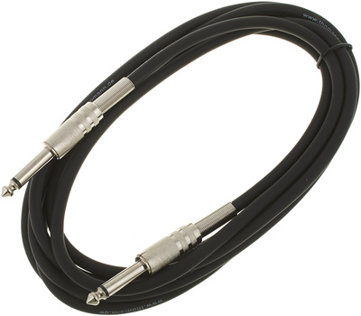

Y todos estos complementos:
98a09ee599fad5004b11de1f5c7bc-133712.jpeg 98a09ee599fad5004b11de1f5c7bc-133712.jpeg
966187bed56a85252a8cffcf3fc03-133712.jpeg 966187bed56a85252a8cffcf3fc03-133712.jpeg
0d740a96c2382833ffa15e1c9f228-133712.jpeg 0d740a96c2382833ffa15e1c9f228-133712.jpeg
Precio Total de la compra: 559 euros IVA incluido. La verdad es que he escatimado bastante, pero es que no dispongo de más de momento. Espero vuestras opiniones.

Me parece una muy buena compra (y más por el precio). Para tu tranquilidad mientras esperas que te llegue, te diré que yo tengo la mesa UB2222-FX (o sea la misma pero con más entradas de micro), de etapa exáctamente la misma, más otra BST y de pantallas 2 JBL de las mismas características, más otras dos VIETA profesional.
Suena muy bien, aunque la etapa tiene un pequeño inconveniente (fácil de resolver) y es que el ventilador que lleva hace un poco de ruido a diferencia de la otra etapa que no hace ninguno en absoluto. De todos modos, no es un gran inconveniente para la utilización que comentabas en otro post, si no recuerdo mal.

Lo del ventilador, lo solucioné este fin de semana, simplemente aislándolo del refrigerador donde están los transistores de potencia, con cuatro trocitos de fieltro adhesivo (o como se llame) de estos que se ponen en las patas de las sillas para que no rallen el parket. He de decir que no es difícil de hacerlo, pero si entretenido, pues ha de desmontarse toda la placa de circuito impreso, ya que los 4 tornillos que sujetan el ventilador tienen la cabeza en la cara inferior del circuito impreso, atravesando el circuito impreso y el refrigerador. De todos modos, antes de liarte a hacer nada, valora si el ruido que hace te molesta, ya que, lógicamente, cuando tocas no se oye en absoluto (sólo faltaría).
En mi caso, al tenerlo en mi estudio personal, cuando no toco y estoy preparando la mezcla de alguna grabación o cualquier cosa que no haga ruido, al tener la etapa a escasos cms. del oido (50 ó 60), si estoy un ratito me llega a molestar. (igual son manías mías).
