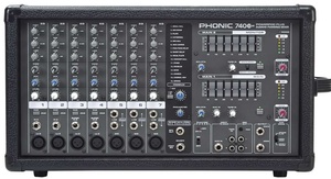

Estaba pensando en comprar un equipo para poder ensayar con cascos y estaba pensando en como hacerlo. Creo que necesito una manita.
En primer lugar creo que necesito una mesa autoamplificada no? La cuestión es que todos podamos oirnos a todos. Estaba pensando en esta mas o menos:
También hará falta un ampli de cascos como este no:
o este

Muy buena tu solución Henry, pero me refería a la mesa autoamplificada por si queríamos tocar al aire de vez en cuando o en locales pequeños.
Comprando eso si un par de speakers como estos o más modestos:
http://www.behringer.com/E1520/index.cfm?lang=spn

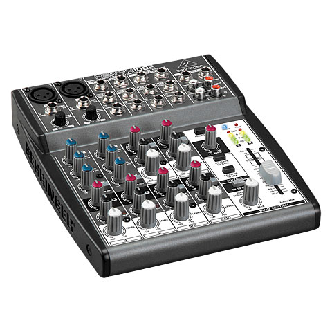

Resumiendo sólo necesitas la mesa y el ampli de cascos.
Lo puedes conectar así:
Guitarra: conectada a los efectos o pedaleras que lleve. Salida de efectos a entrada de la mesa mono.
Bajo: idem de idem
Batería: Salida del módulo a entrada de la mesa estéreo o mono, como quieras
Micros: Los que haya directos a entrada de micro de la mesa o pasados por reverb o cualquier efecto antes si lo deseas. Ya sabes que la voz sin efectos suena demasiado natural.
Con todo enchufado coges la salida de la mesa llamada main out o out y se la pasas al microamp. Necesitas un cable de 2 jack 1/4 mono a 1 jack 1/4 estéreo.
Esto:
Luego un casco a cada salida, estás limitado a cuatro, pero si quieres más puedes poner dos microamp en serie o usar un adaptador en cada salida del micro amp como este:
Lo ecualizas todo y a correr. Te vas a sorprender de lo bien que suena y lo unico que se oye será al cantante y los golpes suaves de la bataca.
Mira estas mesas:
http://www.thomann.de/thoiw11_behringer_ub1202_eurorack_kleinmixer_prodinfo.html
http://www.thomann.de/thoiw11_alesis_multimix_8fx_prodinfo.html
http://www.thomann.de/thoiw11_artikel-191268.html
Si puedes pagarlo te aconsejo la última. No la cojas demasiado pequeña o te arrepentirás. Luego se acaba enchufando más cosas de las que pensabas y enseguida los canales se acaban.
Ni que decir tiene que no necesitas los amplis para nada, aunque si quieres podeis meterle un V-amp para la guitarra y el bajo, pero no es necesario si ellos ya llevan sus efectos, aunque con el V-amp puedes imitar sonidos de amplificadores conocidos para que parezca que tocas con un Marshall o un Fender por ejemplo.
También puedes comprar una mesa de mezclas grabadora y de paso poder grabar lo que tocais, pero el precio se dispara. Mira estas:
http://www.thomann.de/thoiw11_behringer_ddx3216_digital_mixer_prodinfo.html
http://www.thomann.de/thoiw11_yamaha_01v96_v2_prodinfo.html
Espero haberte servido de ayuda. No dudes en preguntarme.

Poliedro, esas mesas se van del presupuesto, seguro... jejeje. Estuve mirando mesas en musik produktiv, ya que como comprare ahí el ampli de auriculares me ahorro los gastos de envío, bueno, los "DISTRIBUYO" mejor...
Había mirado estas 4, imagino que me recomendarás la que tiene más canales:
http://www.musik-produktiv.de/shop2/shop04.asp/artnr/2515031/sid/!08041973/quelle/listen
http://www.musik-produktiv.de/shop2/shop04.asp/artnr/100028461/sid/!08041973/quelle/listen
http://www.musik-produktiv.de/shop2/shop04.asp/artnr/100028462/sid/!08041973/quelle/listen
http://www.musik-produktiv.de/shop2/shop04.asp/artnr/100028463/sid/!08041973/quelle/listen
Creo que pillaré la Behringer XENYX 1002:
Aunque por 10€ más tengo la eurorack que tu comentas...nosenose...
Explicame lo de los canales, debajo de las entradas de micro hay un jack, ¿son para entradas mono? Quiero decir, ¿ahí podrían ir enchufados las guitarras?, y yo en una de esas entradas estereo (dos jacks R y L) conectaría las estéreo de mi módulo con un jack mono de L a L y otro jack mono de R a R. ¿Esto es correcto?
Muchísimas gracias por la claridad del post, me has quitado todas las dudas en un momentito.
SALUDOS!
Pilla la que más canales te pueda dar acorde a tu presupuesto. Esto fijo, creeme. La mía tiene 16 canales y tengo ocupados más de 7. Además en los canales que enchufes micros no puedes meter otra cosa. En fin, tu mismo. Además la 1222FX trae un procesador de efectos con 99 tipos de efectos, pero no son muy allá. Tiene incluso distorsión y overdrive.
Si, son para entradas mono. Todo lo que dices es correcto.
zumarraga
por el 26/05/2006
el unico cable que tngo que comprar es el de la mesa de mezclas al repartidor.
Lo de los V.amp, nada, he hablado con los guitarras y sus pedales tienen salidas de cascos y todas esas cosas para que suene bien (eso me han dicho, jeje).
Voy a tirar por una mesa de mezclas de 4 canales, es que no vamos a usar más, cuando vayamos a un local, no habrá batera electrica y las guitarras y el bajo van por amplis. Y de pelas vamos justos, asique...
Creo que tengo todo claro, compraré el repartidor (20€), la mesa (66€), gastos de envio (20€). Todo 105€, entre 3 personas: 35€ cada uno. Más barato imposible... Lo compro todo en musik produktiv para no comprar en varias tiendas. Lo único que falta es el cable.
Poliedro muchiisimas gracias por todo en serio. En cuanto podamos lo pedimos.
SALUDOS!!!
poliedro
por el 26/05/2006
En realidad la mesa tiene 6 canales, ya que los estereos los puedes usar como dos monos, si te fijas tienes 6 botones de cada color, eso significa que son seis, porque aprovechas los estereos-
