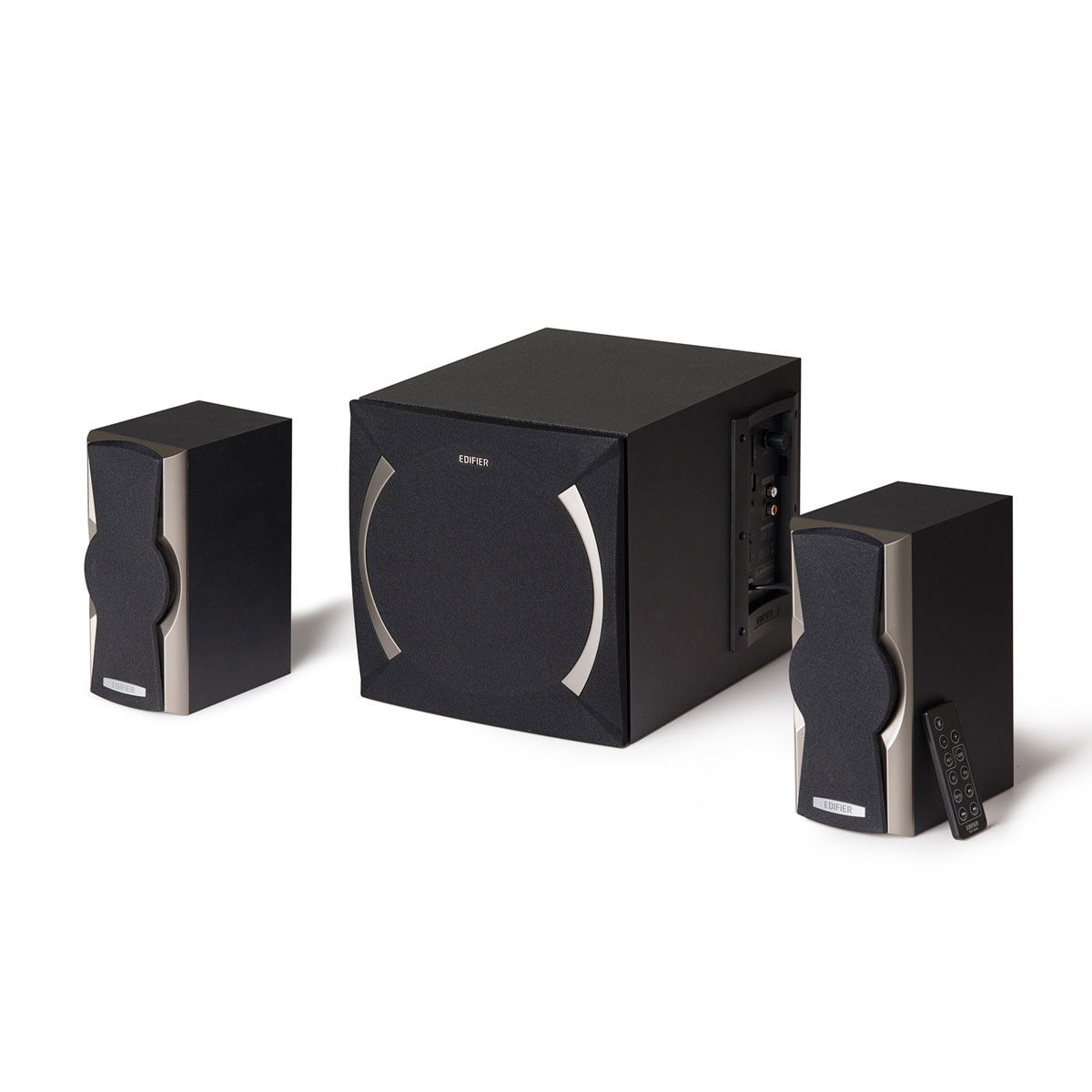

Para mi una opcion interesante, para uso personal, y sin gastarse UNA FORTUNA podría ser uno de esos parlantitos tipo Edifier, especificamente algun modelo de los que llaman " 2.1 "... traen 2 parlantes (bocinas?) chicas (idealmente de 2 canales) y un cajon con un parlante de graves, que te sugiero sea como minimo sea de 6"... si puede acercarse a las 8" aún mejor. La idea de que sea 2.1 es que los modelos 2.0 no suelen traer parlantes de graves grandes. Además, teniendo la caja de graves aparte, le podés cambiar la ubicación para usar la acústica a tu favor.
Algo como esto basicamente:
