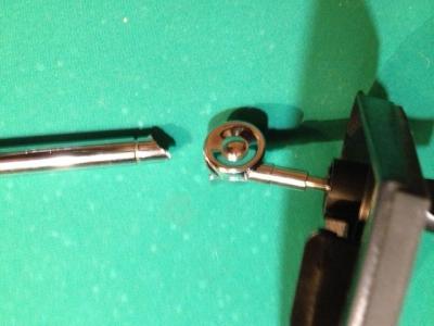

Hola coleguis, necesito un par de repuestos para la batería electrónica de un alumno. Es de la marca Tribal y tengo entendido que ya no se fabrican, por lo que me gustaría saber si puedo usar piezas de otras baterías para reponer un pie de hi-hat inalámbrico y un herraje de plato ¡Gracias de antemano!

El pie del hit-hat seguro que lo encuentras de segunda mano, pero el herraje es algo más difícil de encontrar, todo lo relacionado con los platos está más rebuscado

Para la tribal te valen los de la millenium y los de las medelli, y alguna fame, son todas iguales pero con distinto nombre

¡Gracias! En efecto, probé con un controlador de hi-hat y un herraje de otra batería Millenium y son intercambiables, así que problema solucionado.
