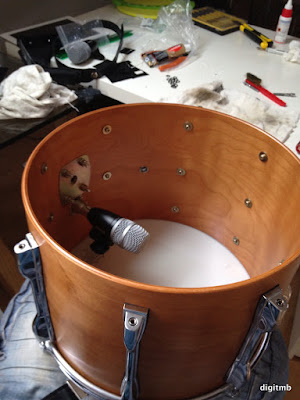

Muchas gracias Maxi...de verdad.....tu podrias hacer lo mismo con la tuya...es laborioso pero no dificil, ahora estoy liado mejorando la posicion de los micros internamente para dirigirlos al parche bateador, ahora me cogen demasiado parche resonante...ya lo pondré aquí cuando acabe...

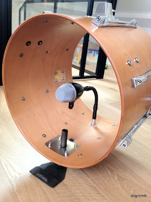

hey tio te ha quedado de maravilla loko no falta detalle las gomas la pintada del bombo me has dejado sin palabras ya cuando he visto el taladro lo que hacias te he tomado por loco pero que bien si señor que le has puesto para los micros son acoples para conectarles el micro por dentro directamente y asi poder meterlos sacarlso moverlos ect, muy buen trabajo como dije y llevo bastante tiempo siguiendo loko y chapo, ahora deberias de poner fotos del kit montado entero con los dos bombos y todo tio :P saludos

Muchas gracias....lo de taladrar los cascos me dio mucho miedo, al fin y al cabo ya no es la bateria original restaurada....pero asi la voy a usar, no quiero tener un museo

hey tio una pegunta mas loko, en la imagen 74 del albun de google, he visto como tienes montado el micro (que imajino que es un beta), pero la pregunta es por el alargador que le has puesto para darle la posicion central al micro ¿Donde lo has comprado que no lo veo y me estoy volviendo loko mirando en thoman? solo eso gran albun loko que no te dije nada antes q gustazo.
Hola Marcelino, lo compre en ebay UK, aqui tienes el enlace....
http://www.ebay.co.uk/itm/Gooseneck-Mixing-Desk-XLR-Goose-Mic-Holder-250mm-BLACK-01687-/200764217595
MarcelinoSq2
por el 18/06/2012
ehy muchas gracias tio, metido en favoritos y muy posiblemente microfone a mi manu y buscaba esa pieza a ver si era viable muchas gracias tio
digitmb
por el 18/06/2012
de nada tío...pero necesitarás esto también
http://www.ebay.es/itm/170848123290?ssPageName=STRK:MEWNX:IT&_trksid=p3984.m1439.l2649
MarcelinoSq2
por el 18/06/2012
jeje eso ultimo lo tengo localizado en thoman a 5,60 me faltaba la extensiòn, ahora ya estoy dandole vueltas si se lo hago a la manu :violin:
digitmb
por el 18/06/2012
Espera a que haga las pruebas para encontrar la posicion optima de los micros, y asi vas mas sobre seguro

ya con los micrófonos puestos temporalmente...estoy ahora mismo probando posiciones de los micros...cuando encuentre la óptima ..explicaré con más detalle en otro hilo....por ahora el resultado es flipante
