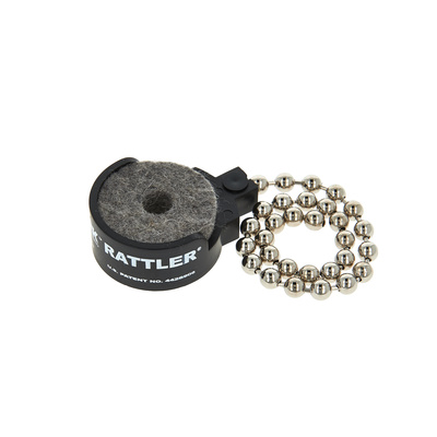

Por qué no pruebas con una cadenita? Tipo las de los tapones de los baños.
Así no tienes que agujerear el plato.

Sobre ahorrarnos el trabajo con cadenas y tal, deciros que esta todo lo q se puede probar probado, cadenas (promark y del lavabo), monedas y demas historias, y mirando a la cara a mi colega me lo dijo muy enserio hacerle esto al plato (yo pa mi :dimoni:), tb le dije que primero os comentaria a ver si podeis aconsejarme y despues lo hacemos asi que vamos poco a poco(de momento estais respondiendo a ver si se anima alguien mas q conozca del tema), quiere ponerle 3 como minimo y si los agujeros normalmente los hago con ayuda de alguien con una jiringa con agua fria mientras se agujerea :P.
