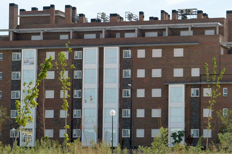

Dices un piso unifamiliar, coño, claro todos los pisos son unifamiliares, salvo que metas otras familias en casa. Una unifamiliar se entiende como un chalet o una casa sin vecinos en las paredes. Por favor, señala la que se parezca más:
Según mis entendederas la primera imagen es una unifamiliar, la segunda adosados y la tercera pisos. Claro, que lo mismo mis entendederas están torcidas. :eat:
