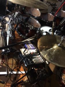

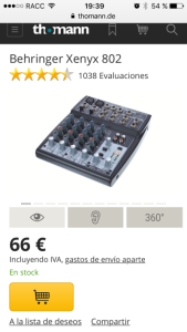

Yo uso esta
Me cabe en un atril normal y apenas pesa.
Lo de los cables es un rollo. Normalmente las salidas de los amplis de bajo llevan canon. Normalmente...
Pero si vas a un bolo to sonorizao los tecnicos suelen llevar de sobras y es mejor que usen sus cables k luego te dejan el cable pisoteao o lleno de birra o vete a seber k sorpresas...

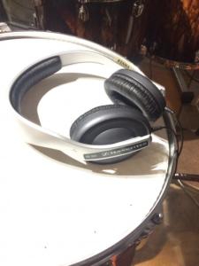

Unos senheisser del media markt de 50 pavos o menos y voy k chuto
