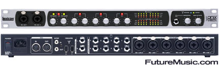

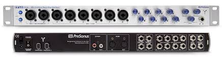

Interfaces SIN superficie de control (preamps)
Phonic Firefly
Lexincon
M Audio
Presonus
Puedes conseguir de mas canales tanto con como sin superficie,pero lo normal es que para bateria siempre se usa por lo general entre 7 u 8 canales dependiendo del kit y lo que quieras capturar.

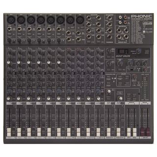

Pero mientras no la tengo estoy trabajando con una consola muy parecida a esta:
Tiene 8 entrada spara microfonos y uso la salida RCA a la entrada de Linea del portatil y grabo solo Canal Stereo. :(
Pero para no tener muchos problemas solo estoy grabando con 4 microfonos: Caja, Bombo y 2 overheads para todo lo demas, como la vieja escuela, jajajaja. Porque grabar con 8 microfonos sin poder controlarlos independientemente es muy dificil....puedes hacerlo PRE grabacion, pero la consola no tiene buenos EQs ni FXs, por eso cuando grabo no uso nada de eso, grabo totalmente limpio.

Hola a todos , tienes infinidad de interfaces (tarjetas de sonido ) tanto USB o firewire, tambien has de ver el rango de precios .
Por ejemplo:
http://www.thomann.de/es/presonus_firestudio_project.htm
