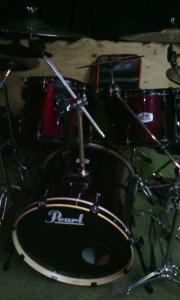

En la Export, el tubo que sale del bombo sujetando los timbales tiene el mismo diámetro que el de los pies de plato; lo puedes sacar y poner en un pie de plato y el del plato lo puedes poner en el bombo, yo lo tenía así. No se ve muy bien en la foto pero más o menos te puedes hacer una idea:

Joder!! que curioso!
robert
por el 29/10/2015
aunque, si me lo permites, estéticamente no resulta muy fovorecedor.
ignotus
por el 29/10/2015
Jeje... Sí, desentona un poco esa jirafa saliendo del bombo, pero también pega más al ojo porque los herrajes de la batería son negros, que no suele ser lo habitual. Pero bueno, me solucionó el problema del que hablabas y sin tener que comprar ninguna pieza más.
