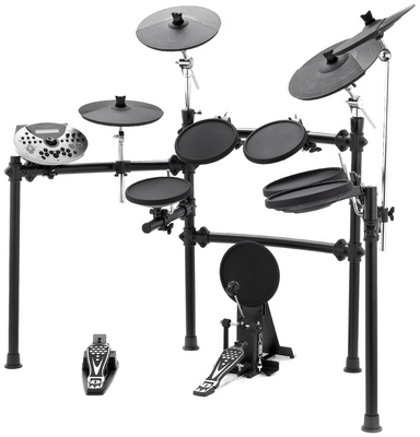

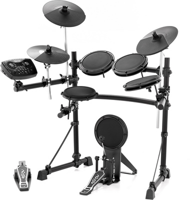

Por ese precio de +o-500€, con esos requisitos de:
- Aro de caja
- Campana y normal ( en el ride )
- Pedales de los que tienen maza, no de los que son la movida esa k pisas y el tacto es un desastre.
- Charles, que el tacto de la pisada sea lo mas parecido al autentico. Con minimo 3 sonidos : cuello, punta y apertura.
- Que desde el robot, se puedan meter canciones para poder tocar encima, posibilidad a cambiar sonidos en los distintos pads ( supongo k en todas se puede eso ) y metronomo.
Salvo el tema del charles, que no son muy perfectos, aunque tengas los 3 sonidos, tienes:
Mps-600
http://www.thomann.de/es/millenium_mps600_edrum_profi_set.htm
Mps-400 Normal
http://www.thomann.de/es/millenium_mps400_edrum_stereo_set.htm
O con hit hat de pie
http://www.thomann.de/es/millenium_mps_400_e_drum_hi_hat_mine_set.htm
Y estas dos que son nuevas:
DD-5000
http://www.musicstore.com:80/en_EN/EUR/Drums/E-Drums-Sets/Fame-DD-5000-E-Drum-Set-/art-DRU0019832-000
DM7
http://www.thomann.de/es/alesis_dm7_e_drum_kit.htm
