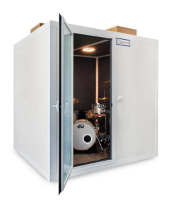

Y si el problema fuera general en toda la casa; o no te fuera posible mudar la batería a otra estancia; pues sólo queda una:

Pues mira, lo he valorado!
Pero por un lado en casa no creo que quepa y por el otro es como 10 veces más caro que la propia batería!
jajajaja
Tito Gus
por el 14/02/2024
https://www.demvox.com/studio/cabinas-insonorizadas-eco
No es barato precisamente, pero obrar en casa no te va a garantizar que resuelvas el asunto... Esto sí.
Por cierto... tu batería es de pads con parches de malla ¿no?
