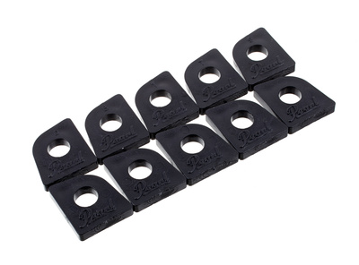

a mi me suele pasar sobre todo con las pïcolo.Esta es la solucion http://www.luglock.com/luglock.htm

Pues no lo venden en España,solo en EEUU,mira que es sencillo y muy util,pero no hay manera de encontrarlo aquí.El agujero es redondo y pilla la forma al meterlo al tornillo . Pearl tiene algo parecido"tension keeper" pero tambien es dificil encontrarlo

Bueno yo creo que si Pearl lo tiene si que sera tan solo cuestion de pillar el numero de referencia de catalogo y encargarlo ¿no?
Tratandose de Pearl no deberia de haber muchos problemas, puede que no lo tengan en una tienda en el acto pero seguro que si por encargo.

Los tension keeper de Pearl aparecen en el catalogo del importador para España. 4 euros 10 unidades.

Pues de hecho tengo el batidor bastante tenso, me gusta que suena aguda y con cierto armónico, asi que nada, tendré que probar con la arandela esa o con el tension keeper de Pearl.

He encontrado en Thomann los famosos Tension keeper para quien le interesen (la última vez que miré no estaban por eso lo pongo)
http://www.thomann.de/es/pearl_tnk_10n_10_tension_keeper.htm?sid=fa8c04c5cfe8768823054cf1d4dea043
No se muy bien como funcionan pero debe ser una mezcla de los luglock que comentaba Oskudo y arandelas roscadas para fijar el tornillo y que no tenga recorrido.
