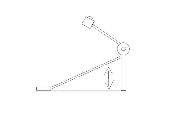

Otra cosa a ver si podeis ayudarme a mi ahora jejeje, tengo una pequeña cuestion con el pedal esclavo de mi Dw5002, y es que tiene una inclinacion del pedal mayor que el principal, os cuelgo un dibujo XDD para que veais lo que intento explicar.
Como puedo cambiar la inclinacion del pedal esclavo para que sea menor, y tenga el pie mas recto no tan inclinado, puesto que para tocar con la punta con el talon levantado va bien, pero si quiero tocar con todo el pie apoyado el pie esta muy inclinado hacia arriba.
He intentado de todo pero no es posible dejarlo como el otro, puesto que si le doy menos vuelta a la hora de engancharlo a la barra de transmision me queda demasiado plano y es imposible tocar. Alguien sabe como puedo regular esto...? supongo que sera tocando algo de la cadena pero no me fio mucho.
