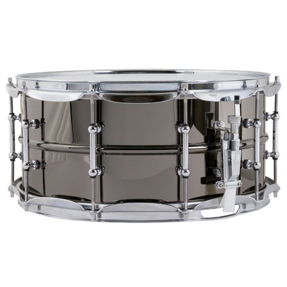

Lo que no me mola de esa caja,y espero que no se arme ningun lio porque precisamente yo critique precisamente una Pdal,no van por ahi los tiros,lo que no me gusta de esta caja lo criticaria de cualquiera,aunque fuese una craviotto,es algo que no considero correcto en las cajas,y son los paralelismos de las bellotas con el casco,hay muchas cajas,especialmente las custom,que pecan de esto,donde una vez que montas las bellotas,el paralelismo que hace que el agujero del aro caiga exactamente a la misma altura que el agujero de la bellota se te ha ido. Alguna bellotas tienen margen de error ya que se mueven y se orientan un poquito,pero otras no. El no conseguir un paralelismo perfecto,o no visible,no es mas que un mal calculo de las distancias,salvable con arandelas o con la pivotacion que nos ofrece la hembra de la bellota(en algunos casos) como es este caso concreto.
Y aunque son salvables,y la caja funciona,personalmente las cajas asi,me parecen una chapuzilla en este aspecto,y ya digo que hay muchas,dw yo ya me he encontrao unas cuantas,y la cosa,evidentemente es mas cantosa cuanta mas profundidad tiene la caja.
Las lineas rojas muestran el paralelismo que la bellota/tornillo tensor deberia llevar respecto al casco,y la linea verde muestra el angulo real con la perdida,en este y en muchos otros casos,es notoria.
Lo extraño de esta caja,y supongo que es el efecto del objetivo de la camara al fotografiar de cerca,es,que parece que en la parte inferior el paralelismo si esta mas conseguido,cosa extraña esta,ya que eso indicaria que el casco es de menos diametro en su parte inferior,y mas diametro en su parte superior,cosa que no se puede dar,ya que los parches y aros son iguales en medida,asi que supongo que es un efecto optico de la camara.

joder para fijarte en eso debes tener un ojo de águila ya que la foto solo muestra una cara de la caja, aparte de que para asegurar eso que dices deberías medir las distancias reales primero con una regla.

Yo creo que es un efecto de la foto, sin mas....... A mi por ejemplo me parece en la foto que el aro superior es mas grande ( cosa imposible ), por lo que creo que es un efecto optico.
De todas formas tio.... intenta ser un poco mas sutil comentando las cosas, es un consejo.
Puede que lo que digas lo hagas en forma de critica constructiva, pero segun lo cuentas no parece nada agradable.

Si te fijas en los tensores que quedan a la izquierda y a la derecha de la foto veras que los superiores forman un angulo respecto al casco, mientras que los inferiores no.

¿Y eso del paralelismo puede afectar al sonido? Yo creo que no, que con tal apriete el aro ya cumple la función. Además, la bellota no sufre puesto que ya existe un pequeño juego preparado para eso, como bien dice Willy. Un saludo.
seablue
por el 28/12/2010
evidentemente en la foto parece que el parche y aros superiores son más grandes por efecto de la distancia y aun así
parece evidente que los tensores no van paralelos al casco

Con permiso del autor del hilo, pongo una nueva foto en donde se ve algo mejor esa ligera inclinación de la que estamos hablando:
Esa ligera inclinación es perfectamente normal, para tranquilidad de todos.

y se podria arreglar eso??... poniendole mas arandelas o algo asi?..es solo por curiosidad..jejeO:)

Pienso que "arreglar" no sería la palabra más apropiada... aunque no pasa nada, no te preocupes, ya sé que tú no lo dices por molestarme... si acaso se podría corregir este efecto de inclinación (que no es otra cosa que pura estética, funcionalmente y en cuanto a montaje la caja es perfecta -modestia aparte-). Una manera de hacerlo sería poniendo una arandela de neopreno algo más gruesa entre la bellota y el casco, pero a costa de perder estabilidad, pues la pieza de la bellota que entra en el orificio del casco no quedaría tan bien encajada, y ha de soportar mucha tensión. Saludos a todos!.

No obstante, y sin acritud, Angel, en vez de poner arandelas de neopreno, es mejor encargar unas arandelas de nylon duro a medida a un tornero para corregir la diferencia del diametro del casco con el diametro de los aros triple flanged, ya que asi se corrige dicho problema sin afectar a la estabilidad de las bellotas.

Pero ¿por que se tiene que corregir? Es decir, si el suceso es inocuo, ¿para que tocarlo?
Como he dicho antes, es pura estética, no hay porqué tocarlo, en mi opinión.

Es una cuestion puramente estetica, no suele ir mas alla de que quede bonita la foto, pero hay mucho rarito que puede llegar a no querer la caja en estas situaciones y no se, en pos de solucionar este asunto en esas ocasiones, lo dicho, arandelas de nylon....

que tonto soy pensaba que se refería a que los agujeros no tenían la misma distancia entre sí y que por eso las bellotas no estaban paralelas entre ellas, ya me parecía raro que como se podía comprobar eso si solo se ve una sola cara de la caja en la imagen, es lo que pasa cuando posteas recién levantado jaaja, es que hay mucho por ahí que si le dices que la has comprado en nose donde te dice hay que bonita pero si le dices que la has hecho tu o tal persona ya empieza a buscarle fallos.

hombre si ludwig no lo considera un error en las BB no seré yo... :mrgreen:

Joder, de verdad que lo que hay que oir por favor... Entonces la canopus zelkova, es una CHAPUZILLA, eso si, de 1500 euros
Uploaded with ImageShack.us
O una Chief otra CHAPUZILLA de otros 1800 euros...
Y las dos por que tienen desviadas un poco las bellotas superiores...
Jeje, tremendo. Por cierto, me encanta la caja Angel, tiene que ser todo pegada, ademas de ser de bloques, de una manera que es pegadora total, como es el roble... Muy bonita. La que tuve yo que era la OAK tenia un sonido muy bonito, pero demasiado pegador para mi gusto...
